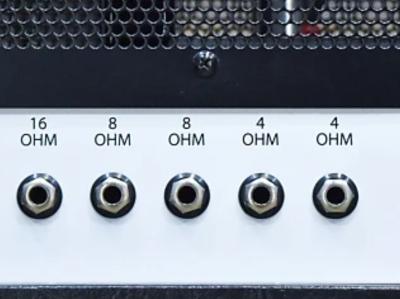

Hola.
Me va a llegar un cabezal que lleva está distribución para conectar las pantallas....
Siempre he tenido cabezales con el típico selector de impedancias y era sencillo su conexión.
Sin embargo en este caso se abren otras opciones , que antes no había tenido.
Conectar una pantalla ,con 1 altavoz de 16 ohmios lo veo claro, lo mismo con la típica 2,x12  que va a 8 ohmios.
Me imagino que si pones dos pantallas de 8 ohmios....irá cada una a la salida de 8 ohmios...
La principal duda es ???
Puedes poner una pantalla de 16 ohmios, en la salida de 16, y a la vez conectar otra pantalla con (2x12), de 8 ohmios a la salida de 8???

Hola Sergi,no puedes meter una pantalla de 16 y otra de 8,y otra cosa,si quieres meterle 2 pantallas mírate bien las instrucciones,dependiendo del diseño del ampli,si metes 2 pantallas de 8 debería ir a las salidas de 4 Ohms,y si es de segunda zarpa, busca las instrucciones online para no tener dudas,no vaya a ser que cometas una barbaridad...

Lo de poner 2 pantallas de (2x12), si cada una de ellas es de  8 ohmios, al ponerlas en paralelo, el equivalente es de 4 ohmios....
De ahí que me surge la duda, .....hago yo la cuenta, antes de conectar???
Quiero entender ,que si lleva dos salidas de 8 ohmios, será para a conectar en ellas altavoces con impedancia de 8 .
Sin tener que hacer la cuenta de la impedancia resultante....ya que no todo el mundo conoce como sacar la cuenta....
Acostumbrado al típico swicht de 4/8/16..

Por la foto deduzco que es un Epiphone SoCal.
Si te miras el esquematico veras que las salidas de 8 Ohms van en paralello conectadas a la salida de 8 Ohms del trafo, y las de 4 lo mismo con la de 4 del trafo.
Esto significa que tienes estas opciones de conexion:
1-Pantalla de 16 Ohm en la salida de 16
2-Pantalla de 8 Ohm en la salida de 8
3-Pantalla de 4 Ohm en la salida de 4
4-Dos pantallas de 16 Ohms, cada una en una salida de 8 Ohms
5-Dos pantallas de 8 Ohms, cada una en una salida de 4 Ohms
Esto es asi porque las pantallas se van a poner en paralelo, o sea que dos de 16 van a ser un total de 8, y tienen que conectarse a la salidas de 8.

Hola
Lo más que he podido encontrar es el esquema
Es de la página de gibson así que entiendo que es correcto.
Si ves las conexiones de salida, hay una salida al tap de 16, dos al de 8 y dos al de 4.
Esto quiere decir que tendrás que echar la cuenta de la impedancia dependiendo de lo que vayas a conectar.
Si vas en mono la cosa está clara ¿no? 16 al 16, 8 al 8, 4 al 4
Si vas en estereo, dos pantallas de 16 irán cada una a cada salida de 8, dos pantallas de 8 iran cada una a cada salida de 4....
Y no, yo que tu no mezclaría impedancias a menos que sepas exactamente lo que estás haciendo.
De todas formas, antes de hacer nada consigue el manual y que tiene que venir explicado ahí.

Sergi
por el 13/06/2025 1 anuncio en Mercasonic
Perfecto. Gracias a todos .
En el post 5 ,puse el modelo que era, y añadí que además tenía cierto toque de masoca...y también puse lo que haré con el, si no me convence...jejeje..
Asi que, que en estos casos hay que echar la cuenta, de la impedancia que  obtienes y utilizar la salida que le corresponda....
No estába familiarizado con este tipo de conexión de pantallas......
Si con el cálculo de impedancias serie /paralelo....
