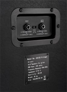

2-. Pillare una harley benton con los v 30(si, muxos me diran que no la pille, si no la pillo es por que me vale..) Bueno, en la descripcion de thomann pone lo siguiente: Potencia: 240W/8 Ohmios (mono) o 2 x 120W/16 Ohmios (estéreo). Mi ampli pone external speaker 100w 20v RMS. 8 Ohms min load. Simplemente quiero saber si puede funcionar, supongo que si pero cuando veo la imagen de los conectores de la pantalla me asaltan dudas.
Aver si me podeis echar un cable.. ah, y hablando de cables, se conectan con cable de jack normal o hace falta alguno especial.

La pantalla no tiene complicación para conectarla, está bien explicado en la chapa trasera, con tu ampli tendrías que conectarla en el jack de la derecha, a 8 ohmios en mono con el switch a la derecha (left) también, irás sobrado de watios y con la misma impedancia.Pero ten cuidado con la salida external esa del ampli, porque los que he tenido siempre te ponen los ohmios de la cabina externa que puedes conectar peeero teniendo el altavoz del combo conectado también, ya que puede ser que tenga el circuito preparado en serie o en paralelo para conectar un altavoz externo.Si no recuerdo mal, en serie no tendrías problema pero en paralelo sí,ten cuidado!
Mira los ohmios del altavoz que trae y sales de dudas.Y con el cable del altavoz que trae pues lo cortas y lo condenas,lo bueno sería desoldarlo del ampli.
