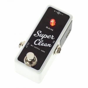

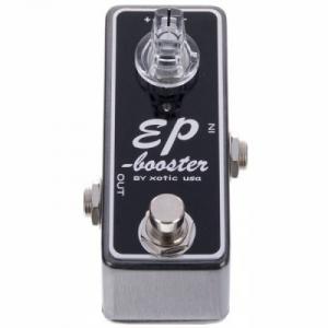

Hola! Mi consulta es la siguiente: Cual de estos pedales aconsejáis para igualar la intensidad (volumen) entre 2 guitarras? EP Xotic o Super Clean Xotic??
Utilizo una strato y una les paul con un boogner combo. Cuando cambio de guitarra, claro... la stratocaster baja mucho mi volumen. Busco una soluciòn “operativa” para el directo. La idea es tener un booster (EP o SC) siempre activado cuando utilice la strato y así igualar volumen.
Alguna recomendaciòn? (He buscado hilos en este foro pero tratan sobre las diferencias en el tono, etc...) No sé si a alguien le pasa lo mismo.. y còmo solucionò?
Gracias por adelantado!

Magníficos pedales ambos. Pero para lo que quieres mejor el RC Booster también de Xótic. ¿Por qué?.Sencillo.
La strat y la Les paul no solo son diferentes en volumen. Lo son en tono y también en cuando empiezan a saturar. Por eso , tener potenciómetros de Gain, Bass y Treble en el RC te ayudará mejor a resolver tu problema.
