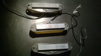

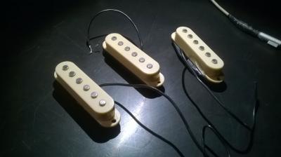

Hola. He puesto a la venta unas pastillas Fender de una mexicana que me vinieron en un cambio.
He estado buscando pero no me aclaro.
Cómo puedo saber qué pastillas son exactamente? Es para ponerles un precio sensato...
Gracias.
Son estas:

Hola compañero, no son tex mex como pusiste en el anuncio. Pues las tex mex tienen el imán de alnico y éstas de la foto llevan la "barrita" de imán cerámico pegadas en la parte trasera, eso ya indica que no son gran cosa....
Sin ánimo de crear polémica, dudo mucho que sean Fender. La gama mas bajas mejicana MIM standard y alguna japonesa de las más económicas llevan imanes cerámicos, pero hasta donde sé, llevan dos hilos de cable independientes desde la pastilla, no una funda con ambos cables dentro. Las MIM dos barritas finas en lugar de una ancha. Además de tener diferentes colores esos cables, según modelo.
Echa un ojo a las fotos en la red de las distintas pastillas...

#2 Exacto. Se parece más a las cerámicas que llevan las Squier, incluso a las de algunas japos. Son pastillas del montón, eso sin duda.

....Si es verdad que lo de las japos podría descartarse por lo que dice Juan de los cables.

#3 Eso parecen, de Squier o alguna guitarra económica.
Sobre lo que pregunta el compañero en cuanto a ponerles un precio razonable es complicado...
Parecen pastillas genéricas a las que además hay que ponerle a cada pastilla un grosor diferente de tornillo, porque aparentemente hay agujeros mas grandes que otros. Si son lo que pienso, no van a servir para "mejorar" casi ninguna guitarra, por lo tanto es para algún proyecto económico, cigar box...

me aseguraron que eran de una Fender mexicana...

#6 eso te podemos asegurar al 200% que no es así. Ya lo siento.

Todo arreglado.
El forero que me las pasó, después de leer este hilo, se ha dado cuenta de que a él le tangaron al venderle la guitarra, ya que le aseguraron que estaba de serie y en cambio, ahora ve que le habian cambiado las pastillas...
