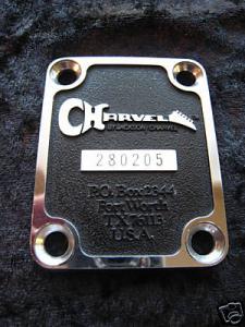

Si en la neckplate figura Ft.Worth/Tx (Texas) está fabricada en Japón, si en la neckplate simplemente dice Jackson/Charvel, no está fabricada en USA. Sin embargo, hay algunas guitarras "pre-producción" con un logo muy pequeño de Charvel y que tienen una neckplate vírgen que si están hechas en EE.UU., por desgracia, hay bastante fraude con estas guitarras y son muy pocas las autenticas a la venta, así que ten cuidado.
