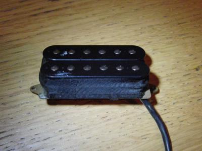

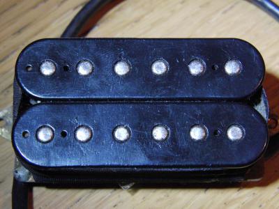

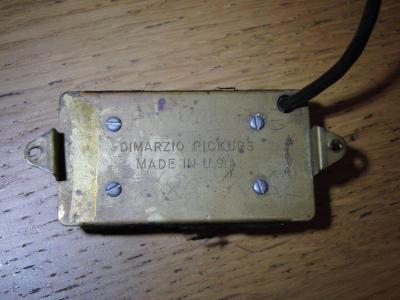

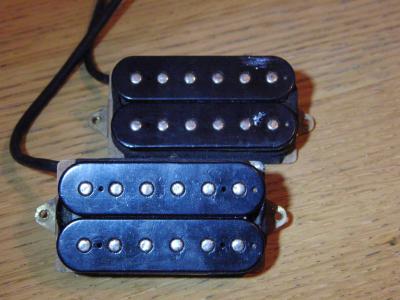

Un amigo me dió, hace bastante tiempo, unas pastillas Dimarzio que alguien le había colocado a una Gibson que él compró de segunda mano. Las cambió por las Gibson originales y guardó éstas Dimarzio. Eso fue en el año 1985/1986 así que como mínimo son de esas fechas.
Me gustaría saber qué modelo de pastillas son y para qué tipo de música van orientadas.

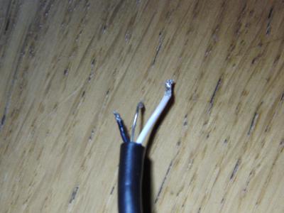

Llevan dos cables, blanco y negro, y un "alambre".
Dan respectivamente 8.62 Kohms y 9.07 Kohms

Creo que son dimarzio K-10, una versión OEM de la Super 2 que se vendía a finales de los años 70. Básicamente es como la Super 2 pero con los polos planos (no ajustables).
Aquí puedes encontrar más información:
http://www.mylespaul.com/forums/pickups/12021-vintage-dimarzios.html
http://www.seymourduncan.com/forum/showthread.php?231401-Old-DiMarzio-What-are-these
En ebay venden una igual:
http://www.ebay.com/itm/Dimarzio-K-10-Super-2-PAF-Humbucker-PU-70s-/231011453538?pt=Guitar_Accessories&hash=item35c95b0a62
Características de la Super 2:
http://www.dimarzio.com/pickups/humbuckers/high-power/super-2

¿Y en qué tipo de guitarras iban montadas o qué tipo de sonido se buscaba con ellas?
jorge5150
por el 16/07/2013
Por lo que dicen en algunos de esos foros, iban montadas en guitarras tipo Les Paul de varias marcas.
Respecto al sonido, lo tienes en la página de dimarzio. En principio se diseñó como una versión de la super distortion hecha para la posición del mástil, con menos salida y más agudos, pero muchas guitarras las llevaban en las dos posiciones (como es tu caso).
