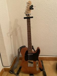

Buenas a todos,
Llevo un tiempo suscrito al foro leyendo comentarios e hilos y me parecía ya hora de registrarme e ir creando uno propio.
El tema es que me regalaron hace un par de años mi primera guitarra eléctrica pero no he conseguido identificar el modelo, sé que es una oqan pero no la he encontrado a la venta en ningún sitio online. Subo un par de fotos.
Ahora que llevo medio año con clases y aprendiendo un poco de manera más constante, me interesaría identificarla sobre todo para hacerme una idea de la calidad de la misma. La quiero mejorar por diferentes aspectos pero no sé qué sería mejor, si aprovecharla y trastear con ella, o directamente cambiarla.
Lo que quiero hacer es:
- apantallarla con papel de este de cobre para guitarras - hace mucho MUCHO ruido a estática cuando no toco ninguna cuerda. El ampli no creo que sea, he probado con diferentes enchufes y regletas y también con la opción a pilas que tiene (Boss Katana Mini). También pasa en la escuela de música con el ampli de allí y con la guitarra del profesor no pasa. No sé si existen otras alternativas mejores.
- revisar / arreglar los potes - el de tono se desenrosca y tiene bastante juego al moverlo, pero esto creo que solo es apretar la rosca que lo apreta.
- (a futuro) cambiar las pastillas - he trasteado con todas las posiciones de pastilla y tanto el pote de tono como las opciones de equalización del ampli y el sonido de la guitarra no me gusta nada. Probablemente sea yo que no sé tocar, por eso pongo a futuro si me sigue sin convencer.
¿Que seria mejor, trastear con todo esto y de paso aprender o mejor me olvido y miro otra?
Un saludo y gracias.

Cambiarla si o si.
A menos de que le tengas mucho aprecio sentimental... Se queda guardada hasta que sepas arreglarla por ti mismo.
Y mientras ir por otra de mayor calidad.
Hay actualmente varios modelos muy accesibles y de calidad suficiente como para seguirle dando caña
Un ejemplo: La Squier bullet mustang.
Un escaño más arriba la Yamaha Revstar Element o la PRS Se
Depende de tu presupuesto y disponibilidad.

La guitarra es de gama muy baja. Meter dinero para mejorarla no vale la pena. Aqui tienes el modelo Strato por poco más de 100€
https://www.unionmusical.es/030345-guitarra-elctrica-st-oqan-qge-st10-bk-black?gad_source=1&gclid=EAIaIQobChMI0OHr4sPvhAMV4mZBAh2DlwZAEAYYBCABEgJaUvD_BwE
Apantallar y cambiar los potes es barato, si sabes hacerlo pues algo ganarás. Pero poco más.
Si puedes ahorrar un poco, intenta comprar algo más bueno. El ampli en cambio cumple bastante bien, un Katana mini es bueno para tocar en casa y sacar un sonido decente

La pregunta que yo me haría es, si vas a por una nueva ¿Cuanto quieres invertir?
Si te vas a una Squier Classic Vibe en adelante, ya te compensaría el salto de precio respecto a lo que vas a mejorar. De ahí en adelante en cuanto a gamas será una mejora evidente.
Si vas a invertir menos…. Ahí te diría que casi que le hagas esas reparaciones/mejoras que funcionen y en el puente le metería una Tonerider Hot Classic y a seguir aprendiendo hasta que tengas dinero suficiente para dar un salto cualitativo evidente.
De todas formas con el tiempo que llevas tocando, lo del mal sonido seguramente es más falta de experiencia en cómo encontrar la configuración adecuada. Es cuestión de tiempo e ir cogiendo experiencia.

Hombre esto es verdad, por lo que veo las guitarras que me recomendáis son del rango de 350-500€. De momento hasta que aprenda más y vea que voy a saber aprovechar una guitarra de ese rango, igual le voy haciendo algún apaño a esta. Que la verdad que para hacer ejercicios lo mismo me da que cueste 100 que 500 y tampoco sufro tanto si la lio con las mejoras.
Lo único que el tema pastillas, como puedo saber si las pastillas que compre le van a valer a mi guitarra? Las Tonerider Hot Classic por ej. veo que pone “para todas las telecaster”, pero si bicheo pastillas por Thommann, como sé que son validas?

Todas estas pastillas de puente de tres soportes son válidas para cualquier Telecaster con el con puente clásico como la tuya. La Tonerider te sirve perfectamente. Tan solo has de saber soldarla correctamente, o básicamente soldar igual que está soldada la que tienes ahora puesta.

Sobre el tema de las pastillas, es un poco a gusto del usuario, depende de a qué quieras sonar. La pacífica trae humbucker en el puente, si es lo que te interesa adelante con ello.

Una Terlecaster, es lo que ves, un Tablón atornillado a un mástil. A poco que esté bien hecha, suena.
El ruido ese parece un ruido de masa "suena hasta que tocas las cuerdas o algo metálico de la guitarra, puente, clavijero...." no? Eso se arregla fácil.
EN serio, aprieta los tornillos y sigue aprendiendo... y ahorrando
Eso sí, NUNCA te compres una estratoguarrer si quieres estar afinado y sonar bien. Si no eeres capaz de sonar con una Tele, no vas a hacer nada mejor con más pastillas (insulsas) y muelles por todos lados
Sigue palante, ponle unas Twang King (las pillas por 40 o 50€ de segunda mano... o eso eera antes, no sé y vas a ver.
APRENDE, arregla lo que tienes y ya más adelante te planteas pasar a una Les Paul o una SG

Pero vamos, un juego de pastillas Tonerider Hot Classic son muy buenas aunque cuestan 80€. Yo dejaría tu guitarra tal cual y ahorraría un poco para comprar una que ya sea de un nivel más bueno, y más si no te convence el sonido de una Telecaster. La Yamaha Pacífica está un escalón bastante por encima de la que tienes y es relativamente económica. O una Squier Classic Vibe que está a un nivel de precio similar. Y de segunda mano se encuentran más económicas, éstas por ejemplo

La guitarra que tienes la he probado y era correcta para su precio, Oqan es una marca genérica como tantas otras, como dice El Marin una Tele no tiene más misterio, a poco que esté bien ajustada para aprender sirve de sobras. Apura las posibilidades de ajuste y si ves que es imposible afinar y quintar entonces planteate cambiar, sino adelante y sigue con ella. Pero cambiarla por una Harley Benton o una affinity o algo asi yo no te lo recomiendo porque es más o menos lo mismo.
