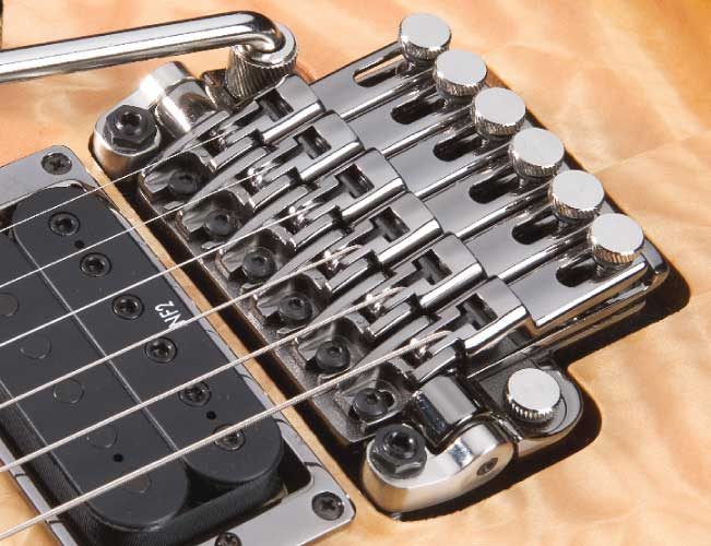

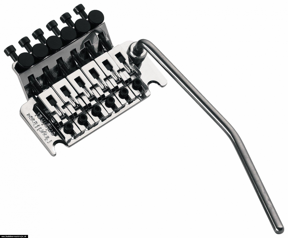

:D bueh ya vieron el titulo :D
cual es mejor cual es mas facil de manejar cual se mantiene mejor la afinacion ( bueh pregunta estupida :| ambas se mantiene afinada perfectamente ) quiero que me digan cual es mejor . y si no es mucha molesti como se cambiarian las cuerda en el zero de ibanez :D por saber ?:D
ibanez zero
original floy rose

Bueno he probado los dos amigo y me gusta mas el zero en modo libre, ya sin elsistema de contra resorte, se me hace a mi en lo personal mas estable y mas por el sistema de giro a base de un balero a cada lado en lugar de cuchillas, como se cambian las cuerdas??? igual que en el edge III, igual que en el floyd rose original, saludos

gracias eso es lo que siempre oigo el zero de ibanez :D y lo de las cuerdas pregunto porque oi que con el floy pa cambiar las cuerdas se tiene que hacer muchas y que se descalibra :mad: y que con el zero de ibanez no pase :D oi que es mucho mejor a la hora hacerle cualquier mantenimiento eso es verdad ?:(

si lo usas en modo libre amigo, es el mismo rollo que en el floyd original, si lo usas bloqueado no hay problema te ayuda el resosrte, pero ya una ves calibrado el tornillo de spring rpesion o algo asi se llama simplemente ponlas cuerdas y comiensa a tenzarlas, el puente hara lo demas, saludos

A mi me dio menos problemas el zero, si llegas a aflojar las cuerdas el floyd normal se desmonta de los tornillos (no recuerdo el nombre de ellos pero son los que regulan la altura y sobre los que gira y balancea la cuchilla) y el zero por tener el sistema de giro con baleros no pasa nada, cuando ajustes te audara a librarte de problemas, saludos
