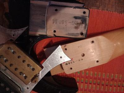

Para saberlo con exactitud tienes que desmontar el mástil y lo pone en el taco y en el hueco donde encaja.

Esta foto es de la mía.
