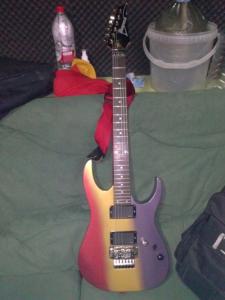

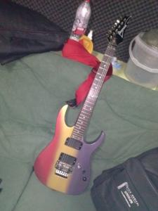

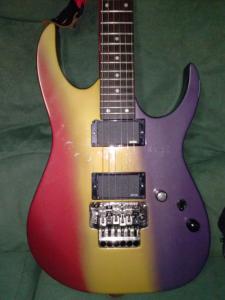

Pues eso, no hace mucho decidí hacerle cuatro arreglos a la guitarra, estuve buscando mucha info acerca de pintar la guitarra y lo veia demasiado complicado mas que nada por el sitio y el tiempo del que dispongo....así que consulte a un amigo carpintero que se dedica principalmente a barcos y voilá, por lo visto para barcos es muy común usar poliester para pintas así que me dijo que se la dejara y que me la pintaba a mi gusto sin problema y el resultado ha sido inmejorable......es un crack........le he puesto el pack de EMG zakk wylde abriendole con paciencia agujero para pila , potes y swich con la dremel, limpieza y engrasado de trem propio de Ibanez (casi me gusta mas que el original de floyd rose) y clavijero, lijado y ajuste del mastil en el cuerpo y pepino nuevo al canto..........Bautizada "La Pasionaria" os presento mi nueva republicana.........jejejejeje
