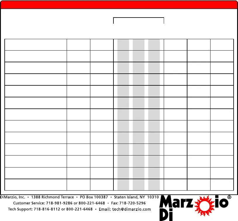

Mirando entonces entre la Supe distotion y la Tone Zone , la comparativa de Dimazio de las pastillas aparece , a ver si soy capaz de subir la imagen de la comparativa que la Super distotion tiene 5.5 de agudos y la Tone zone 5. Ademas la primera es ceramica y la segunda alnico V.index.php?controller=forum&action=view_attachment&attachment_id=198236

He editado después mi post #41 para ponerte precisamente los enlaces de las webs oficiales y puedas verlo por ti mismo. También yo llevo bastante en esto de las pastillas y soy de los que opinan que para nada son semejantes en cuanto a eq la tone zone y la jb, lo cual no le resta calidad a ninguna de ambas, pero sí son bastante diferentes en cuanto al balance de frecuencias y a cuáles de ellas se resaltan y cuáles de ellas se minimizan.
KING CRIMSON escribió:
Puede que tengas razon . Yo de echo recuerdo que hace unos años puse la JB en una stratocaster y la tuve que quitar. En esa curiosamente probe de segundas con Tone Zone y sigo con la guitarra y y con la tone zone puesta. A lo mejor es que la mayoria de las veces la he tenido en caoba y la verdad que es una grandisima pastilla.
Exacto, ahora sí que ahí le has dado. 👌👌
