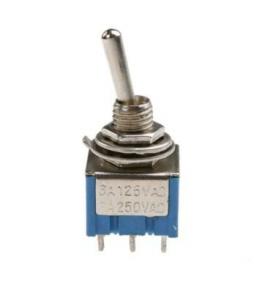

Mira, este es un montaje que he usado algunas veces y que te consigue más registros de cada humbucker:
Tendrías que cambiar los microswitches por unos tipo DPDT de 3 posiciones on/on/on. Haciendo ese conexionado en cada humbucker consigues poner las bobinas en serie, paralelo, o una sola.
También puedes hacerlo con DPDT de 2 posiciones. En ese caso una posición sería "serie" y la otra "paralelo". Perderías la opción de "single coil".

despista2 gracias por la ayuda!!!
ese esquema se ve muy bien... y para mi no seria necesario comprar los DPDT de 3 posiciones... ya que eso se puede hacer con los de DPDT de 2 posiciones posiciones que trae la guitarra

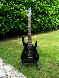

este es el modelo de mi guitarra...
