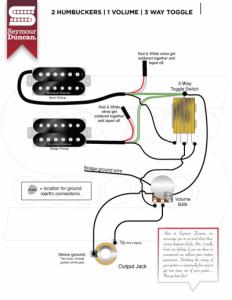

Buenas, les pido ayuda par intentar averiguar el porque puede estar pasandome esto. He construido mi primera guitarra y le he instalado por pastillas hum bucker (set mayhem de Seymour duncan). la instalacion no tiene control de tono, solo un potenciometro de volumen y un selector de pastillas de tres vias.
He realizado la instalacion basandome en un diagrama que me baje de la pagina del fabricante (lo adjunto) sin embargo la pastilla del `puente funciona perfectamente (suena que te cagas) pero la del mastil no hace nada (ni tampoco en la posicion central)
Alguien sabe a que se puede deber esto? ¿como puedo comprobar si el problema proviene de la propia pastillas o si por el contrario se debe a la instalación?

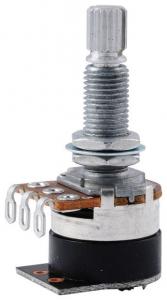

Lo unico que he hecho diferente esta vez y que no he tenido en otras guitarras es el potenciometro que es un shadow SH124-500 kill pot pero entiendo que no tiene nada que ver pues funciona perfectamente con la pastilla del puente.

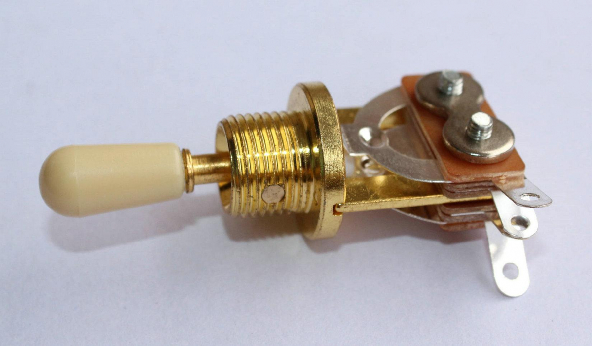

#1 Qué clase de selector de pastillas tienes?

Como el primero, igual que el que viene en el diagrama

Haz una cosa. Intercambia los cables de las pastillas (negros) de posición en el selector. Si ahora la pastilla que no te funciona es la del puente, entonces el problema lo tienes en el selector, que tendrías que sustituirlo. Si no, el problema es de la pastilla de mástil.

Pues si el polímetro te marca en las pastillas, puedes respirar tranquilo, porque fijo que es del selector o de las soldaduras que has hecho.

Arreglado, he compraqdo otro selector de pastillas y ya va todo de maravilla. Gracias por la ayuda
