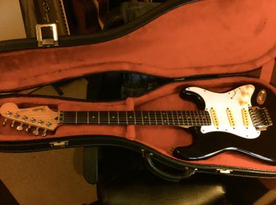

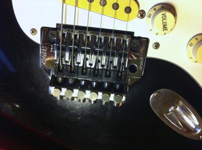

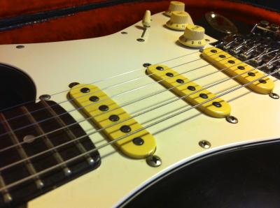

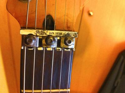

Ahi van unas fotos de la bicha para entrar mas en detalle...la verdad es que esta todo original menos un par de tornillos del puente :meparto: y claro necesita una ITV... esos tornillos de la cajuela...son un chiste y con una visita al luthier y unas pastillas nuevas...quedaría molona.
No se si sera una inversion muy cara para la guitarra :(
