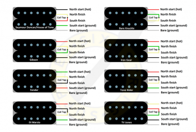

Buenas tardes guitarramaniacos!
Alguien tiene un esquema de como se conectan los cables de una Fender Humbucker
a un potenciometro Push Pull, para poder hacerla Single Coil?; busco por la red
pero no encuentro un esquema especifico de Fender.
Gracias y un saludo!.

A continuación dejo un esquema de distintas marcas (entre ellas Fender) con su código de color específicos. Para coil tap en un push pull deberías soldar amarillo y verde en el nivel del push pull central y la masa en el nivel más próximo a los lugs del pote.
Cualquier cosa estoy a disposición. Saludos.
