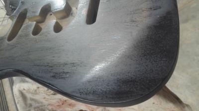

Lo mismo me pasa, mi papá es carpintero y me aventure a hacer el cuerpo de mi strat de madera cedro, bueno yo estoy trabajando con laca selladora, lei por ahi que es buena, ya que aqui en Perú es caro el poliuretano, bueno, hay algunas marcas que por mas que pase y repase no salen, y ojo marcas, es como si la selladora de hubiese metido en los poros y quedan como una especie de huequitos, no queds uniforme, como hago? Si sigo lijando hasta hacerlo uniforme me voy a cargar la cantidad de capas que le di u.u

Buenas....Si puedes mandar una foto mejor.
Yo creo que los "huequitos" que dices son las marcas que quedar al no estar uniforme (lo que se llama piel de naranja)
si quieres el acabado espejo, para que quede chula como de fábrica, necesitarás darle con una lija de agua fina (1500) con cuidado de solo tocar el barniz, no la pintura.

Yo tampoco tuve en cuenta eso al crear el primer cuerpo por lo que no quedo bien, tiene que ser 1500? Yo como bobo lijando con 150, pensando que mientras mas grueso el grano, la superficie se haria mas uniforme, Gracias :D

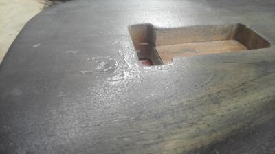

Y para las marcas profundas??

Y estas marcas profundas?

Como respuesta a Renzo.
Para mi en la fotos que he visto veo que falta barniz.
Una forma de arreglar estas huellas de la madera es aplicar una o varias capas de tapaporos.
Si no tienes tapaporos, disuelve el barniz bastante y aplica una capa muy gruesa de barniz , espera a que seque y si hace falta das otra mas a modo charco.
Despues lija y veras que ya estas huellas ya no estan.
Al aplicar una capa gruesa ten cuidado de que no se vele el barniz.
Es por ello que te aconsejo mitad barniz y por lo menos mitad o mas de disolvente y si es el disolvente lento mucho mejor.
