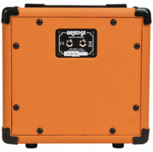

Hola. El caso es que me compro el amp micro dark y dos ppc108 (parlante 1x8). lo que paso es que vi por youtube que usaban 2 pantallas a la vez. y la cosa es que cada pantalla solo trae una entrada. no se como conectarlos para que funcionen los 2 a la vez. el micro dark tiene entrada de loop de efectos send return y solo una para la pantalla que dice 8 ohmios supongo . alguna forma?

hola, tuve esas mismas pantallas con un micro terror y tenian dos jacks. Por una entras y por la otra sales a la otra pantalla.

#2 Hola solo trae una entrada. y asi sale en la pagina parece que el otro era modelo antiguo https://orangeamps.com/ppc108speaker-cabinet/#images

hay alguna forma de conectar ambas pantallas? ya que compre las 2. o tendre que ir devolucion

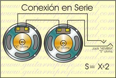

#10 no entiendo eso de paralelo y serie amigo. un favor ahoria estoy adaptandole un jack adicional que tomara el vivo y tierra que llega al jack de la pantalla uno para luego conectar la pantalla 2 es correcto?
Jors
por el 04/05/2017
#11 A ver creo que lo estás haciendo en paralelo.
Tienes que hacerlo de forma que el digamos positivo o vivo entre en el primer altavoz, salga por el otro conector, entre en el positivo del otro y salga al negativo.
Te pongo una imagen para que veas como es.
