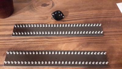

Hoy empezamos con los pedidos, pero tendrá que ser poco a poco porque al final es mucho dinero, hoy he pedido las dos torret boards y el selector de impedancias, necesito las placas para medir los agujeros de sujeción y plantearlos en el chasis, la idea es intentar tener todos los agujeros antes de plegar el chasis.
Me faltarían esos los de los puntos de masa y los de un transformador que no vienen los planos.

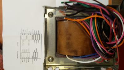

La foto de los niños, ya he medido los agujeros y he comprobado que los colores no corresponden con las instrucciones del fabricante, más trabajo.
Jon Mirena
por el 24/07/2021
Solucionado, los transformadores los compre de segunda mano y el fabricante era inmadout, les mande un correo y amablemente me enviaron los colores de todas las versiones que habían hecho de esos modelos y ya estan identificados.

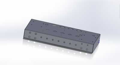

Chasis en marcha por ahora una captura de pantalla del diseño del chasis

Y otra de el conjunto

En principio parece que el chasis va a ir en inoxidable de 1,5mm

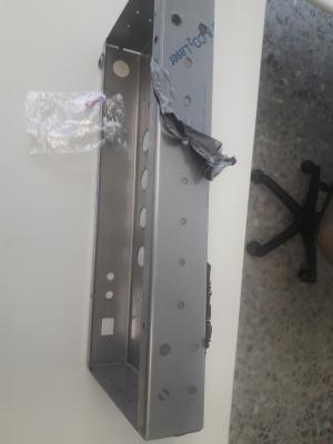

por el 11/09/2021
Bueno por fin tengo el otro chasis, realizado por Calderería Andueza en inoxidable de 1.5mm. Por ahora todos los agujeros comprobados correctos.
