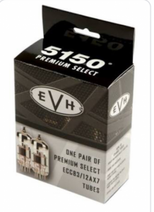

Buenas a todos!
Tengo que cambiar todas las válvulas de mi mig100.
Alguna recomendación sobre el modelo de las válvulas? Quiero que sature y suene gordote.
Como veis estas para previo?
https://www.madridhifi.com/p/evh-tubos-ecc83-12ax7/?utm_source=Google%20Shopping&utm_medium=Shopping&utm_campaign=Shopping
Y lo de poner solo dos de potencia?
Saludos!!!

#290 Buenas! No tengo ni idea de quién hará esas válvulas de EVH.
Yo siempre recomiendo poner unas Sovtek/TAD/JJ de previo, que lleva dos ECC83/12ax7. Si estás cambiando las válvulas porque tienen muchos años, también recomiendo cambiar la inversora (V3). Esa es una ECC81/12AT7.
En cuanto a las válvulas de potencia, lo mismo, marcas fiables. He tenido de todo, Sovtek, JJ, TAD... todas van a ir guays y las diferencias, sibaritas a parte, van a ser mínimas. Las de potencia son 5881/6L6. En cuanto a poner sólo dos, llevo así años sin problemas, aunque también te digo que tampoco es una diferencia brutal de nivel entre llevar 4. El ampli tiene un volumen bestial de todas maneras. Eso sí, para economizar va genial.
Las de previo las puedes cambiar tú sin problema. Si vas a cambiar las de potencia te recomiendo que lo hagas con un técnico para que te ajuste el bias debidamente.
En cuanto a dónde comprarlas, soy fiel a retroamplis.com
Espero haberte ayudado!! :rock:

#291 Muchas gracias Acermua por la info!!
Lleva unos 7 años con las válvulas y no se si están desgastadas pero noto que el ampli no tiene ese sonido grueso que tenia...
Las del previo las voy a cambiar todas pq no son muy caras. Pensaba que las 3 eran iguales....
Y de potencia voy a poner dos, q son bastante mas caras y de potencia voy sobrado. Lo probé una vez y la verdad, tampoco bajaba mucho de volumen...
Voy a mirar en retroamplis!
Saludos!
