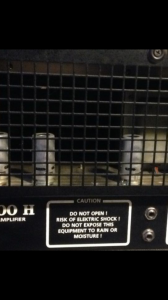

hola tengo un sovtek mig100h y en la parte trasera tengo estas dos salidas o entradas y no se para que sirven....alguien sabe para que sirven?

Hola, sin ver nada de dentro, a saber. Puede ser de un loop de efectos que pudieron instalarle.... Si le pillaste de 2* mano, pregunta al vendedor, a ver si sabe algo....

#212 Jo**r!!!!pues juraria que es el loop de efectos que le hice a un colega hace como 15 años o mas,no lo habras comprado por Bizkaia o alrededores?
Si da la casualidad de que es ese ampli el jack de arriba es el send y el de abajo return.
Cuidadin porque no es un loop amplificado,el send simplemente sale del master y el nivel de envio se regula con este,el retorno y volumen del ampli con el volumen del efecto.
Mira que como sea ese!!!!que recuerdos.
Pd.Tambien le aumente un pelin la ganancia de la entrada hi.

efectivamente es un loop de efectos!!!.....lo he comprado a un forero en madrid....en las rozas..... pero ya sabes como son estos sovtek....pueden dar mil vueltas de los pocos que hay jejee.....seguramente sera el que hiciste tu....porque comparado con otro sovtek mig 100h tiene mas gain en el canal alto....asique seguro es el mismo.....le dare uso a ese loop de efectos jeje
