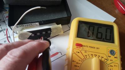

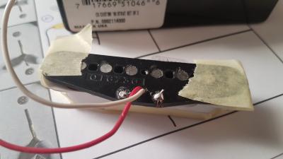

Buenas.
En una ocasión, se me rompió el hilito de cobre del negativo cuando llega a la soldadura del cable y fue sencillo repararlo, le quite una vuelta a la bobina, lo enhebré cinco o seis vueltas en el taladro de la soldadura, volví a soldar el cable y listo.
Pero, ahora tengo ese mismo problema pero en el otro hilito de la bobina, el que conecta al positivo. A ese no le puedo quitar una vuelta. ¿Hay alguna solución sin tener que bobinar toda la pastilla?

Como "apaño", podrías hacer un ingerto con un trocito de hilo, pero es realmente complicado, asoma muy poco del hilo partido y tienes poco margen de error. Para soldarlo yo lo que haría sería, con una cuchilla le daría suavemente a la punta de ambos hilos, para quitarle la laca que tienen, cuando ves el cobre brillante es que ya no tiene laca, luego le daría un mini punto de soldadura, una cosa ínfima, un visto y no visto, antes de que quemes el hilo con el soldador. Luego sería interesante darle un baño de cera, o echar unas gotitas de cera encima del injerto, que no se quede el hilo suelto que te puede dar problemas de microfonía, además de quedar desprotegido...
Si lo haces bien seguramente te solucione el problema y no creo que notes diferencia en el sonido...

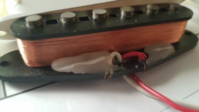

Me he desplazado al taller de MORENO GUITARS, que ha comentado el tema más arriba, y ni el mejor relojero suizo habría hecho un trabajo más serio, limpio, rápido y meticuloso, rematandolo por supuesto con su correspondiente cera. Todo un crack del que sólo puedo reportar cosas buenas, porque aparte de todo esto, es una persona afable, amable y resuelta.
¿Que más decir? Pues poco más y que estoy muy muy agradecido.
Y lo más importante de todo ¡Avería resuelta!

A ver, no se me ocurrió hacer una par de fotos mientras Jorge soldaba el pelo de cobre, asi que lo mas que puedo hacer es poner alguna de como ha quedado. La cera cubre la soldadura para su protección.
