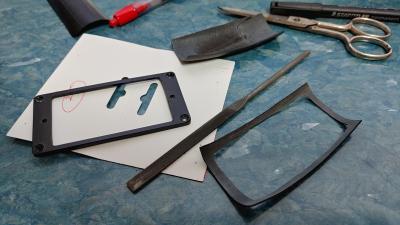

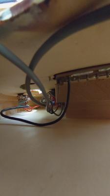

Bueno, me he comprado una Hueca  o Semi Hueca, no se muy bien como describirla, pues no tiene el centro macizo, pero tampoco esta hueca del todo,
tiene una madera incrustada dentro de la caja, donde va anclado el puente y el cordal, por lo demás es hueca.
es una Guild Starfire I SC Antique Burst.
Estube probando algunas y al final me compre la Guild, en ese momento no entendia mucho de este tipo de guitarras ni de marcas.
Las que probé fueron tanto solidas como semihuecas. diferentes marcas y modelos. Esta me llamo la atencion su forma y color, ademas de que era hueca, asi podria tocarla sin enchuarla al ampli a ciertas horas.
La tengo justo hace un mes, y ya le he hecho algun ajuste o modificacion. en principio trasteaba un poco o eso creia yo.
Estube jugando con la accion de las cuerdas, con el puente y el cordal, ademas de tensar y destensar el alma..medir los trastes, etc,etc.
Parecia que dejaba de hacer ese ruido y de vez en cuando lo volvia a hacer.. le quite el golpeador por si era alguna vibracion con el.
Tambien seguia haciendo ese ruido.. de casualidad, encontre donde se producia, verificando el apriete de los tornillos de la pastilla del mastil, los afloje un poco y dejaba de hacerlo.. los apretaba y volvia a hacerlo.
Me fije que el marco negro alrededor de la pastilla, en algun tramo estaba muy pegado (rozando) la pastilla.
Aprovechando que habia comprado un puente nuevo con roller en vez de las selletas en V para cambiarlo, pues he desmontado la pastilla y con una pequeña lima he limado las zonas donde esta el roce.
He vuelto a montar la pastilla con su marco ya rectificado y el puente nuevo con Roller..el ruido o vibracion lo he eliminado. y el sonido para mi ha mejorado con el nuevo puente, como mas cristalino y algo mas fuerte.

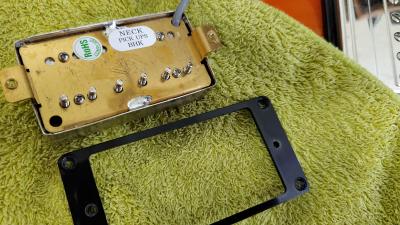

Lo proximo que quiero hacerle es hacerle una mejora cambiando las pastillas que lleva por otras mejores, pero estoy muy perdido en ese tema. lleva unas de doble bobina con los potenciometros Push Pull para hacerla doble o simple.
no se si por las fotos podreis saber que pastillas lleva y cuales podria montarle.

os dejo algunas fotos que le hice ayer,  de paso que la habia desmontado.

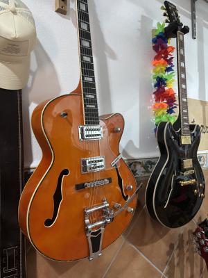

Buenas tardes!
Yo adjunto por aquí las mías, dos Harley Benton que me tienen bastante satisfecho.
La grandota es una BigTone Trem, me ha costado un rato adaptarme a ella y ahora la estoy vendiendo para ver si me compro otra así.
La negra es una HB35 Plus y estoy muy muy contento con ella, suena bien, se desafina más bien poco y me es cómoda. El push pull de las pastillas es algo que uso más bien poco pero oye ahí está.
