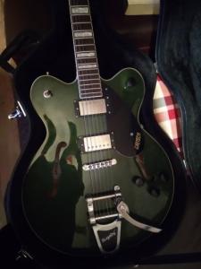

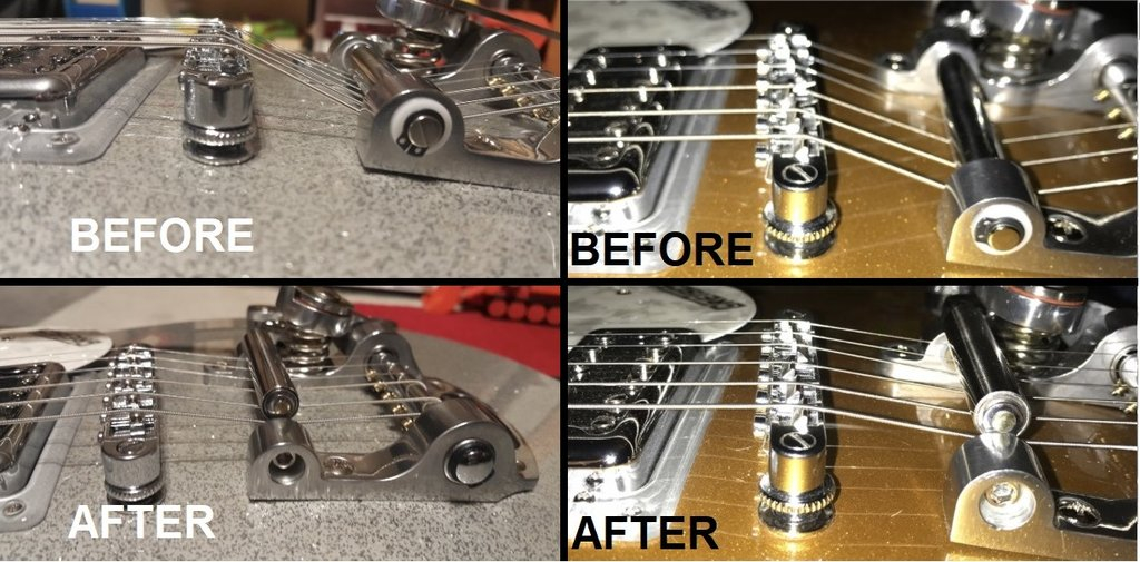

Referente al tema Bigsby: suelen ser más importantes los puntos de apoyo y fricción (cejuela y puente) así como el ajuste del propio Bigsby que el resto de soluciones que se nos puedan ocurrir. De hecho hay muchos testimonios de usuarios que con este tipo de Bisgby termina montando las cuerdas por encima de la barra para hacer desaparecer los problemas. Quiero decir con esto que, si bien un buen ajuste y lubricación puede hacer mucho, en este modelo concreto de Bigsby (me da igual que sea licnciado u original) hay un "problema" de diseño que se resuelve con el Brick's Biggs Fix y que consiste en meterle menos ángulo de ataque a las cuerdas antes de que lleguen al puente. En ese sentido el Biggs Fix es mano de santo:
Si además después ponemos el orden el tema del ajuste no deberíamos tener problemas bajo ningún concepto. Ojo, que muchas veces las cejuelas no están talladas pensando en estas cosas y ahí es donde se "enganchan" las cuerdas. Repasando el tallado y con lubricación, insisto, debe ir bien. Y con Biggs Fix mejor aún.
Tema clavijas: a mi me parce que van bien. No son la leche, pero cumplen su función. Poner de bloqueo? Por supuesto, no ya tanto por tema afinación (en mi caso) como por la comodidad que implican.
Pastillas: las Broad'tron creo que son un producto de puta madre desde el punto de vista Gretsch. Estas guitarras van dirigidas a un tipo de público más amplio y que busca un sonido más versátil. Y creo que con eso en mente las Broad'tron son cojonudas porque suenan a humbucker pero con el aire Gretsch. El problema es que precisamente por eso quizás no terminan de convencer ni a los que buscan el sonido Gretsch de toda la vida ni a los que tienen en mente algo más tipo Gibson. Confieso que cuando la compré pensé en meterle un juego de P90 tamaño humbuckers. Es algo que hice en el pasado con una tipo 335 que tuve y me encantaba el sonido. En este caso ya os digo que quiero esperar, quizás más adelante.
Aquí la tenéis:
https://i.imgur.com/0VlZSi6.jpg
Yo no diría tanto. Si fuera un problema de diseño pasaría en todos y cada uno de los casos y a mi no me pasa.

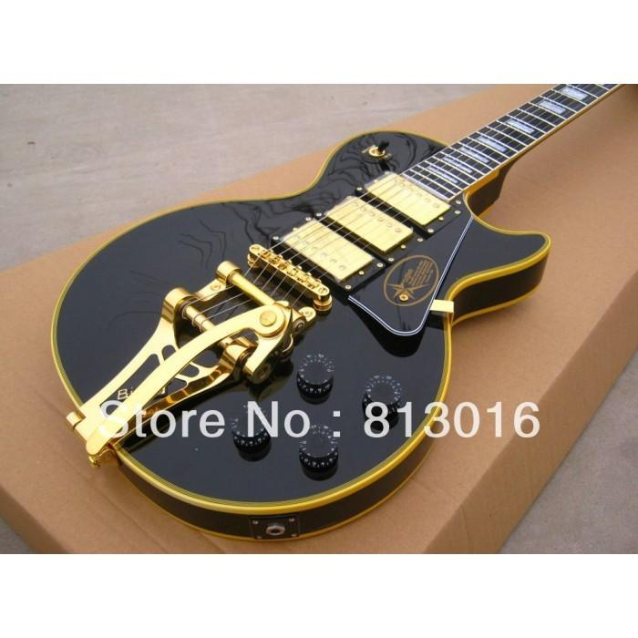

Lo que ocurre es que una cosa es ese modelo de Bigsby como sistema de vibrato y otra distinta en qué guitarra se use, puente, distancia al mismo etc. En algunos casos el ángulo de ataque hace que el bigsby sea inusable y por eso digo que la no-evolución de su diseño ha traído consigo también inconvenientes.
Mira esta foto, la distancia entre la barra, el puente y el ángulo. Es de locos y me la juego a que ese bigsby funciona mal SEGURO:
En el lado contrario tenemos el diseño del vibrato de las jaguar/jazzmaster, en el que hay tan poco ángulo que es fácil que las cuerdas se salgan de las silletas del puente simplemente por tocar con un poco de ímpetu. Y es algo que también requiere soluciones alternativas, pues la mayoría terminan cambiando puente o instalando accesorios que lo que hacen es lo contrario, dar más ángulo a las cuerdas.
Justamente estaba pensando en eso. El fallo no es del diseño del sistema, sino de su instalación incorrecta. Si lo pones así, lo estás haciendo mal.

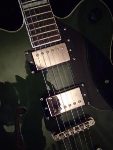

Muy buenas. Recién instaladas las pastillas Gibson classic 57.
Lo hicimos ayer tarde en el ensayo entre mi bajista y yo ( el el técnico electrónico ).
Deciros: menuda putada para los cables y sobre todo sacar los controles de volumen donde va soldado el cable de la pastilla. Al no tener tapa trasera, todo ha de hacerse por las "efes", pudiendo solo por la parte más ancha de ellas. El festival fué volver a meter los potenciómetros en su sitio... Madre mía.
El cambio en sonido ha sido el esperado. Ahora sí. Ahora sí.
Me comentaron también cambiar el condensador de tono por un orange drop. Lo tengo comprado por el asustadizo precio de 1€. Pero nos cortamos de hacerlo solamente en pensar de sacar potenciómetro de tono.
Si pensáis hacerlo el tono varía. Hay cosas que ver sobre el " Orange drop 0'047"
Adjunto fotos de la guitarra con zapatos nuevos.
