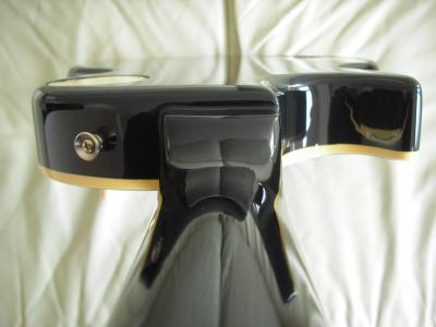

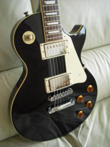

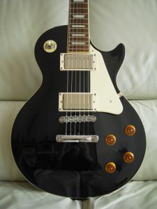

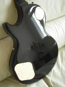

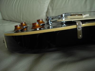

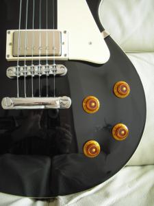

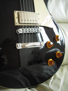

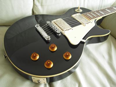

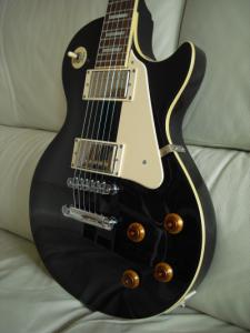

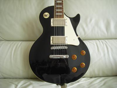

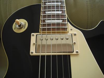

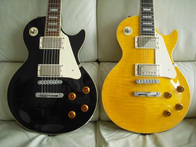

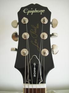

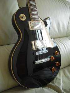

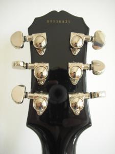

Estaba yo cogiendo setas en el monte Sinaí cuando vi una zarza ardiendo sin consumirse y oí una voz que me decía: “Rocambole, he leído en guitarristas.info lo que has hecho con tu Epiphone checa y vi que era bueno. Toma esta otra checa y llévasela a mi pueblo.” Así que descendí del Sinaí trayendo una checa nueva que me fue entregada en muy buen estado, con todas sus partes originales salvo el clavijero, y la he mejorado, limpiado y ajustado como hice con la que ya conocéis en este hilo.

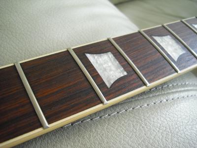

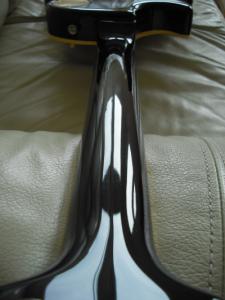

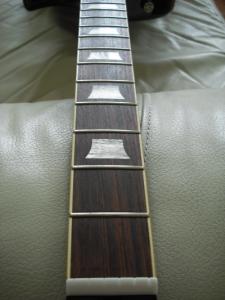

Lleva todo el ADN checo habitual: la B de Bohemia, la tuerca del alma como las Gibson, los inlays de nácar muy floridos, los dos tornillitos en la abrazadera del golpeador, el long tenon con agujerito y las pastillas con los bornes biselados. Antes de desmontarla la enchufé para ver a qué sonaba y me pareció que podía ser de cuerpo de caoba. Pero al desmontarla he comprobado que es de tapa de arce, cuerpo de aliso y mástil de arce, como muchas otras checas. Su estado es muy bueno, solo tiene rayaduras leves, pero ningún golpe, picadura ni marca de cinturones. Los trates tienen un leve desgaste, pero nada importante.

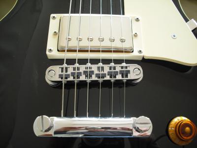

La desmonté, la limpié y abrillanté bien, le di una pasada de lima a los trastes y los pulí, hidrate el diapasón, puse una cejuela de hueso, potes Alpha y condensadores Orange Drop, un puente de Gotoh y selector, todo nuevito.
¡Y ahí está!
