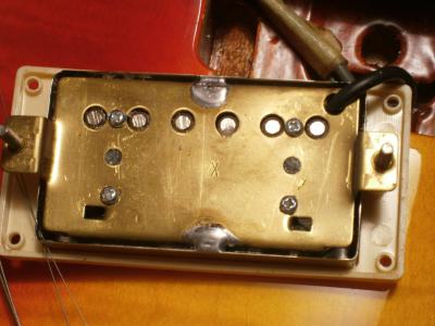

....Bueno, siguiente capítulo del hilo: La electrónica. Asumiendo mi total desconocimiento del tema, aporto imágenes, que dicen que valen más que mil palabras.
-En principio no parecen malas electrónicas. Cableado muy grueso ( característicamente gris y ruteado a través de taladros que cruzan el cuerpo, no con "zanjas" como suele ser habitual hoy día), humbuckers sin casi ninguna inscripción, aunque hay quien dice que son Schaller ( algo de luz acerca de esto?), con bastante buen sonido y salida alta ( no las he testeado, si alguien puede hacerlo). Las cajas de electrónica están bien acabadas y con la pintura negra conductora típica de Epiphone. FOTOS pastillas

Ah, lo de los potes rabanito... son los chiquitajos. Como la circunferencia es más pequeña, tienen menos recorrido y por tanto son menos precisos que los grandes, aparte que no suelen ser de buena calidad de por sí. Los Alpha son de buena calidad y no son caros. Los CTS son más caros y presuntamente los mejores, pero ojo, su rosca gorda no cabe en estos agujeros. Así que Alpha. Los condensadores que sean de calidad, con eso basta. Se supone que los Orange Drop son más brillantes que los Mallory... Yo le hago el cableado clásico de Gibson y en total el pote de tono resulta muy funcional. Como en la Gibson de Pilgrim, pa que me entiendas. Vamos, que no se nota solo la diferencia ente el 0 y el 10 y nada entre medias.
Impedancia de la pastilla de mástil (la única que conservo): 6,52 kOhm.
