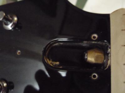

Un poco más atrás teméis mi tapa del alma y la de Rocambole. Aquí la de Frehley, con su permiso:

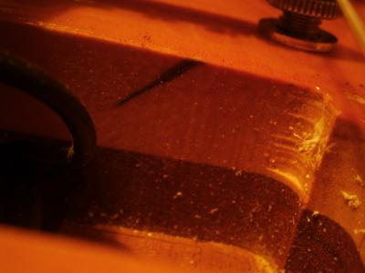

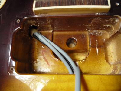

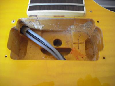

Por lo que respecta a las maderas:
La primera imagen corresponde a la más vieja, la mía: Caoba + arce ( o similares)
La segunda y la tercera a las otras dos más modernas ( ¿Korina + arce?)
En todo caso, las tres son enteramente sólidas y pesadas ( unos 4'5 kg en mi caso. ) y de muy buena construcción .Si alguno de los compañeros me tiene que corregir algún dato, que lo haga sin manías, de eso se trata.

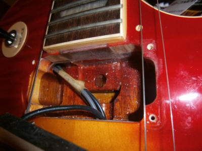

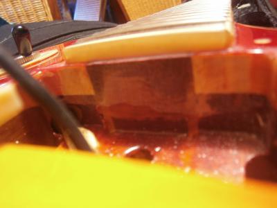

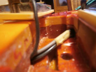

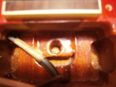

Ya que he puesto esas dos fotos anteriores, vamo a por otro punto interesante de estos guitarros, y que dice bastante a su favor, el LONG TENON. Arriba podéis ver el de Rocambole y Frehley, y aquí añado el mío.....Puntazo para Delica-Bohemia!!!!!.Mola!
danisauc
por el 25/08/2013

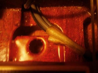

En casi todos los casos que he visto, el espigón del mástil tiene una perforación, lo cual dicen que da pie a la teoría de que los muebles venían de Japón (solvencia contrastada!). Es verdad?. Es un invento?.Pues no se. Aquí tenéis mi “long tenon” con su agujerito, en todo caso( esto no ha sonado demasiado bien, y los de las demás guitarras también lo traen...): Tiene su punto que esté firmado con lápiz debajo del barniz ( una R, que igual es revisado, pero me gusta pensar que es la inicial del checo que la hizo!).Estas señales de la gente que ha hecho algo que quedará oculto mucho tiempo, me encantan. Huevos de Pascua, les llaman los americanos...
danisauc
por el 25/08/2013

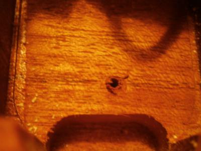

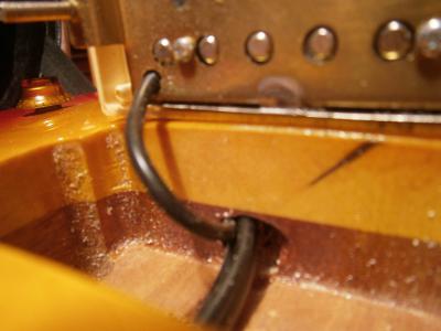

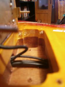

Más cosas!.Se dice que estas son de las últimas Epis ( y casi a veces Gibson) asequibles construidas a la antigua, pesadas ( 4'600 kg!), con buenos muebles que traen la canónica combinación de caoba + tapa de arce (en algunos casos reseñada como tapa de aliso, fresno....). También, en algunas especificaciones se habla de Caoba EUROPEA!!!!, lo cual resulta cuanto menos chocante. Repetimos que hay quien dice que los cuerpos y mástiles solían ser japos. Yo lo dudo. La buena construcción, aun así, es evidente, y constituye la mejor parte de la guitarra. Les paul de las de antes, bien encoladas, con una tapa gruesa, pesadas y resonantes como sabemos que a ti te gusta, jejejejej. Para muestra, un botón. Aquí mi hueco de la pastilla. Obsérvese la peazo tapa de ¿arce? De un dedo de ancho y la caoba que asoma debajo, sin pintar en los fondos de los ruteados.
danisauc
por el 25/08/2013
Más.Ahí se ve que la tapa parece de una pieza....Por lo cual, el flameado de arriba es un veneer....No problem, viviremos con ello.
