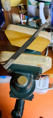

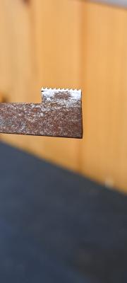

Yo uso una hoja de sierra de arco a la que le he cortado un trozo y he limado la cara que limpia para que entre en la ranura...es cómo el primer enlace, sin el mango (se puede poner sin problema)...me lo hice hace un porrón de años

No estoy en casa, pero es ni más ni menos que lo del primer enlace, sin el mango....
Una hoja de sierra de arco de metal que tenga muchos dientes...contra más dientes más fino es el corte de 24 TPI o 32 TPI...a mayor TPI mayor número de dientes en la misma longitud

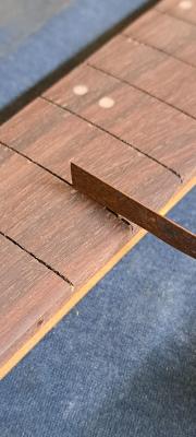

#4 el problema de esas sierras es el grosor de la hoja, que es bastante mas ancho que el tang del traste. Si no tiene binding la guitarra, con una sierra de trastes comun y corriente se profundiza el surco, si tiene binding, hay que usar la primera sierra

Ahi va....
Tengo que hacer una nueva que esta está algo pocha ya
index.php?controller=forum&action=view_attachment&attachment_id=182568
index.php?controller=forum&action=view_attachment&attachment_id=182569
#4
Depende de los TPI...luego hay que trabajarla un poco y entra perfectamente

#10 hostias, muy ingenioso la verdad. Muchas gracias
