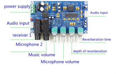

Al grano, muy interesante lo del ampli este de 1e, creo que puede ser justo lo que estoy buscando para usar con mis pedales, tengo ganas de hacerme un cabezal con un limpio cristalino para usar exclusivamente con pedales analógicos(son pedales kokko chinos, no son gran cosa pero para lo que cuestan suenan muy bién).
El caso es que quiero montar el cabezal con una radio antigua de madera que he heredado de mi padre, es una radio pequeña, quizás con suerte me coja un altavoz de 6 pulgadas, cuando esté mejor de pasta quiero ponerle un celestión o un jensen ya que aunque un altavoz de 6 pulgadas es muy pequeño creo que podría sacarle mucho jugo montándolo en una radio de madera que tiene 70 años y la madera es de calidad, debería sonar genial, eso espero, la idea es que sea un cabezal pero que tenga la posibilidad de usarlo sin conectar a la pantalla y por eso le pondré un pequeño altavoz.
El tema es que buscando este ampli del que hablais en Aliexpress me he encontrado algunas alternativas que creo que son mucho más interesantes y quería preguntaros a ver que os parece:
Sale en 6e con el envio incluido, la descripcion pone esto:Nuevo calidad XH-M173 tablero tablero del amplificador del micrófono de Karaoke reverberación C4-001
Me parece muy interesante porque tiene reververacion integrada y si no estoy equivocado tiene dos canales, quizás podría hacersele una modificación para integrar distorsion en uno de los canales no?

le pegas con silicona dos tubos y parece el previo del jcm800 :risa:

¿es stereo verdad y no se pueden unificar las dos salidas para alimentar un solo altavoz?
