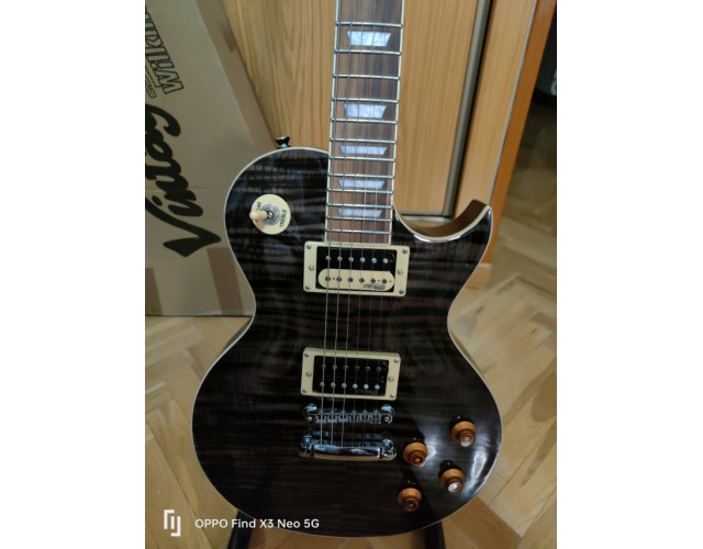

hola se me rompió la quinta cuerda de mi guitarra electrica,no cuento con un remplazo,pero si con las cuerdas 6,7,y 8 hay problema o afecta y en que afecta que use una de esas cuerdas en lugar de la quinta?

Si pones una sexta en lugar de una quinta vas a tener que tensarla mucho para que dé la nota. Para el "mientras tanto" puede valer, hasta que consigas una quinta. Si tienes puente trémolo o flotante se va a levantar y afectar la acción y el quintado.

Puede variar la entonación de esa cuerda porque el grosor junto con el tiro de la guitarra, delimitan la posicion correcta de la silleta del puente.
Puede variar el sonido haciendo que esa cuerda "incorrecta" tenga un timbre y volumen distinto al que le corresponde.
Va a variar el tacto porque la tensión a la que trabaje, tampoco será la habitual.
Puede presentar problemas de asentado correcto en la cejuela y variar la posición de equilibrio en un puente flotante.
En general, no es una buena idea salvo que sea una solución de urgencia temporal como terminar un bolo y no quede otro remedio.
