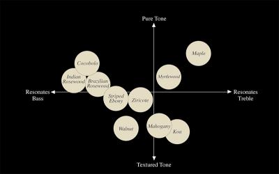

como te va oziris; con respecto a las maderas en guitarras acusticas podes hacer dos tipos de observaciones:
para una guitarra clasica de nivel concierto con un sonido brillante, se usan tapas de pino abeto; y para un sonido mas medioso y profundo tapas de red cedar, aros y fondo de jacaranda, mango de cedro y diapason de ebano. despues hay otras combinaciones posibles de excelentes resultados: diapasones de jacaranda, nogal, algarrobo. en aros y fondo: nogal algarrobo, maple (guitarras flamencas), guayubira entre otras. y mas combinaciones de todo tipo de maderas; despues la diferencia entre una clasica y una acustica va en medidas de la caja, largo de la escala y espesor de la tapa armonica (si es de cuerdas de metal). tambien existen acusticas con caja de fibra de vidrio, o clasicas con fibra de carbono en la tapa armonica (como la que usa john williams) y mucho mas!
espero que te sirva de algo

Aprovechando el reflote de este hilo queria comentaros que en la guitarra clasica se tiene la idea de que las guitarras con tapa de abeto van ganando sonido con el tiempo sin embargo las de tapa de cedro salen del taller con un sonido casi definitivo. Extrapolando esto al mundo de la guitarra acustica observo que las guitarras digamos "americanas", pongo como ejemplo a Martin y Taylor, usan tapas de abeto (en algunas ocasiones caoba si el resto del cuerpo tambien la lleva o mas raramente Koa), sin embargo otras marcas europeas, como Lowden o Avalon, prefieren el cedro en sus tapas. No se, es cuestion de gustos, pero parece que persiguen un sonido distinto, mas oscuro, con matices diferentes. Es raro ver a un musico "Country' con una lowden, por ejemplo.
Otra cosa, en una guitarra 12fret de cuerpo pequeño 00 ¿que combinacion veis mejor, sitka/caoba o sitka/palosanto? ¿Es verdad que para blues el abeto y la caoba es la mejor combinación?
Gracias y saludos.

#7 yo entiendo que para blues las maderas que te dan tonalidades sin brillo son buenas por el tipo de musica.... y sobre la caoba , probé las de caoba y pino y suenan hermoso sonido brillante para fingerstyle fabuloso.
