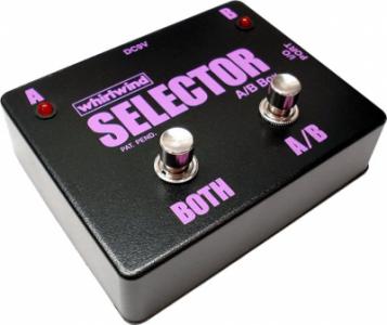

Hola Gibris, con el Pan Pedal de EHX, lo que hace es panear el sonido de un lado a otro, panearía tanto el "loop" como el sonido en tiempo real para el lado izquierdo o derecho, no te serviría para lo que quieres.
Con el RC-2 (no lo tengo ni lo he probado, pero por lo que he podido investigar) tiene una salida, un output, y por ahí sale la mezcla del "loop" y el sonido en tiempo real, tampoco te serviría para lo que quieres.
La solución puede ser un A/B/Both
Guitarra-->A/B/BOTH-->RC-2-->Ampli A
B------------>Ampli B
La guitarra la conectas al input del selector A/B, la salida A al RC-2, y del RC-2 al ampli A, y la salida B del selector A/B al ampli B.

Muchas gracias, muy clara la respuesta por cierto, :ok:
