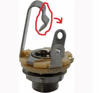

Hola resulta que tengo una hb modelo sg y cuando le conecto el jack macho al hembra tiene como un poco de holgura y hace ruidos como q no conecta bien, al meterlo por detras de la correa el cable como no tira se matiene bien, lo deberia cambiar? algun video dond eme den una idea de come hacerlo' gracias

Seguramente lo unico que tengas que hacer es soltarlo y forzar un poco la chapita marcada en rojo hacia adentro para que haga mejor contacto .

gracias, si lo meto hacia dentro el jack se quedara agarrado no? con lo de soltarlo a que te refieres? un saludo

Pues a desmontarlo de la guitarra para poder forzar la chapita hacia a dentro.

gracias era exactamente eso que me dijiste, lo he podido arreglar yo solo y me ahorraste algo de dinero :desaparezco:
