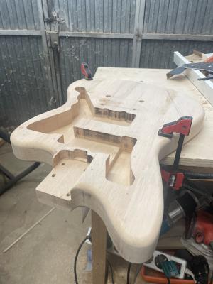

javiexperimento
por el 28/01/2026
#16 si, como se suele decir, para quitar siempre hay tiempo. Ya empecé con el proyecto de la jazzmaster. Ya he hecho el contorno de cuerpo y mástil, hecho el radio en el cuerpo, fresado de huecos y rebaje delantero en el cuerpo.
