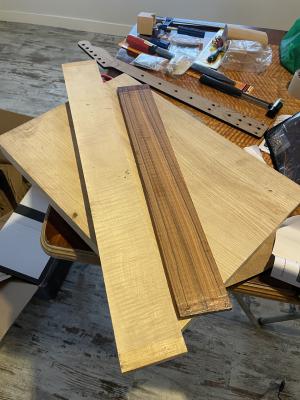

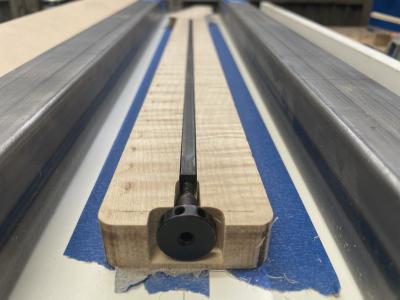

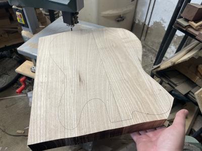

Buenas tardes, he empezado hace unas semanas con el proyecto de hacer una telecaster. Compré fresno para el cuerpo y arce y palosanto para hacer el mástil.

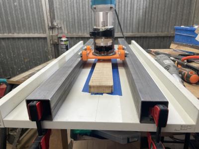

He mirado planos y proyectos de gente, para guiarme con medidas y demás. Pedí a maderas barber unas plantillas para telecaster y poder fresar las maderas.
Ya tengo bastante avanzado con el cuerpo y el mástil.

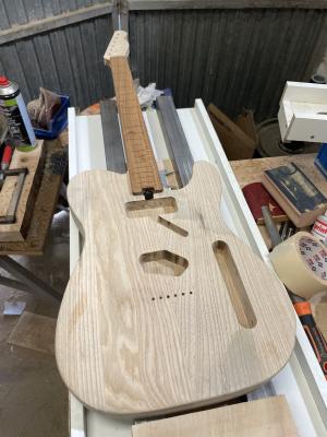

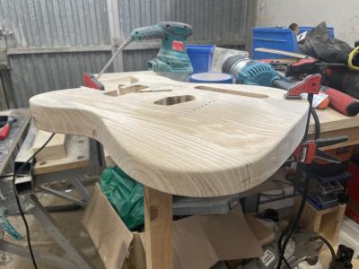

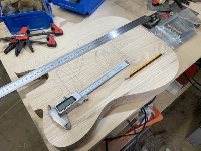

La duda me llega ahora, hice el hueco del mástil en el cuerpo con una profundidad de 19mm (creo que en algún plano vi esa medida, aunque en otros veo 16mm).

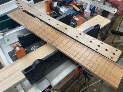

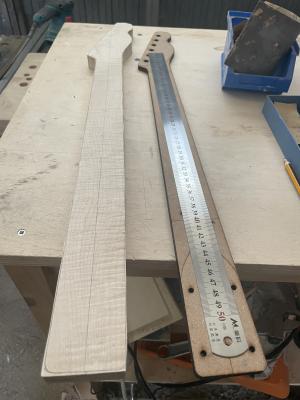

Veo que el mástil debe tener unos 25mm de espesor en total. Yo ahora tengo la pieza debe tener unos Arce con unos 19mm y el diapasón está entre 7.5 y 8mm.
Quería preguntaros qué medida standard suele tener el mástil respecto al cuerpo en su unión. Si los 8mm son mucho y debo rebajar más, porque es donde ahora ando un poco perdido.
A ver si os puedo adjuntar unas fotos de cómo va el proyecto. Gracias.

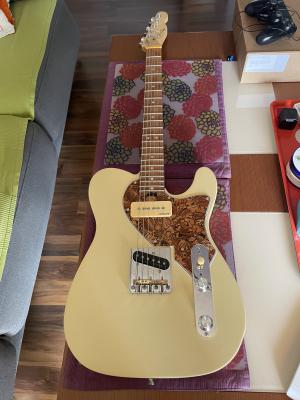

Bueno, la guitarra después de pintura y hacer la electrónica, la puedo dar por acabada. Hoy estuve haciendo la cejuela de hueso, y pasaré por casa de un amigo a ver si la da los ajustes de altura de cuerdas y demás.
Jorge
por el 17/11/2025
Está chula, que la disfrutes.
lobosound
por el 17/11/2025
Se ve muy bien hecha.
Pues todo un éxito.
