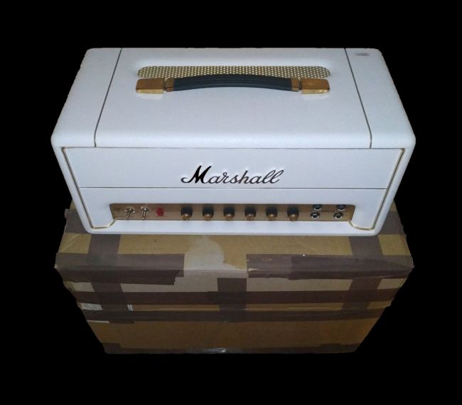

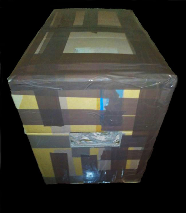

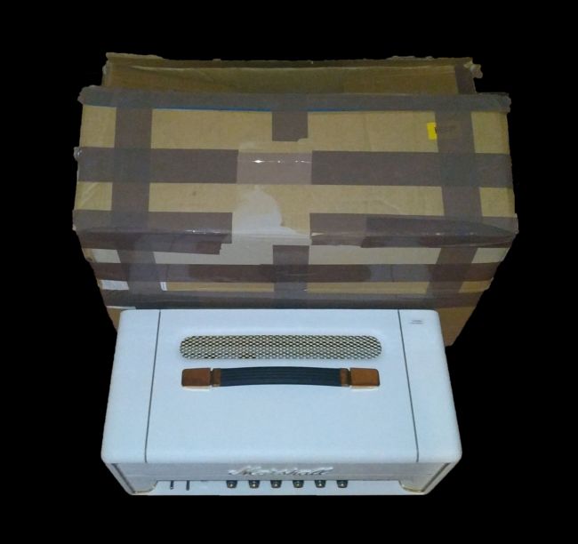

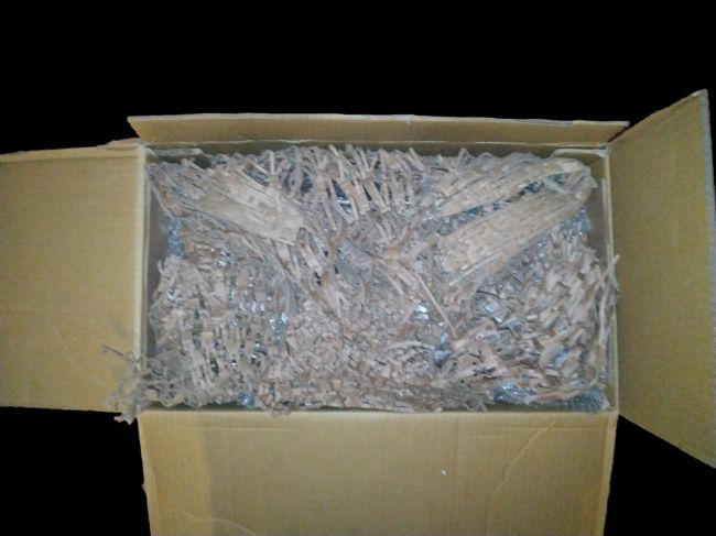

Se trata de hacerlo bien y para ello hay que asumir el trabajo. A mi entender es el verdadero seguro en el envío. En este caso es para un pequeño cabezal de unos diez kilos. El tamaño y peso del ampli condicionan la propia amortiguación que necesita. Debe estar acomodada a su masa.
- Relación de tamaño entre la caja y el ampli. La que aparece ahí es una adaptación de una bastante más grande. En una caja ajustada no hay amortiguación posible (lo peor) y una excesivamente grande requeriría mucho material de amortiguación además de poderse encarecer el envío al ampliarse el volumen. Con un cutter afilado y cinta de embalar se puede adaptar cualquier caja.
index.php?controller=forum&action=view_attachment&attachment_id=202250
index.php?controller=forum&action=view_attachment&attachment_id=202249

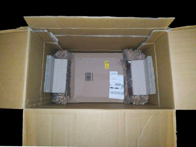

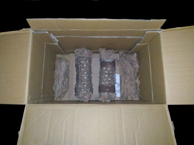

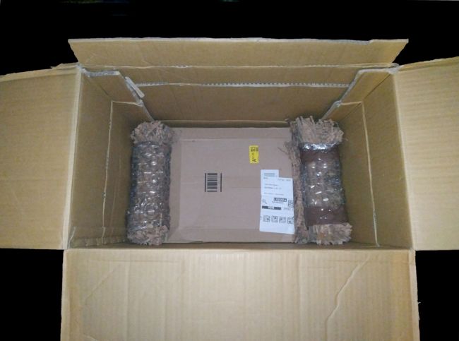

- Amortiguación interna en la base. En este caso dos haces de cartón rallado envueltos en plástico de burbujas apoyados sobre más cartón rallado. Hojas de papel de periódico (papel fino y maleable) arrugado en forma de bola (sin aproximarse a la densidad de un agujero negro), goma espuma y otros materiales o una combinación de ellos funcionan igual de bien.
index.php?controller=forum&action=view_attachment&attachment_id=202261
index.php?controller=forum&action=view_attachment&attachment_id=202257

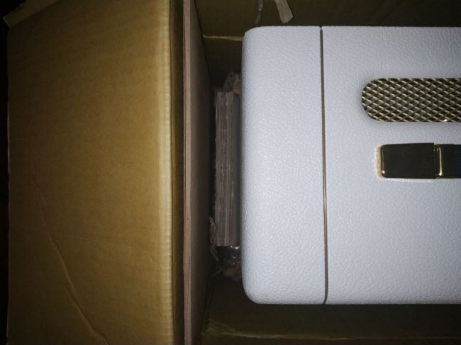

- Dos escuadras anchas de cartón corrugado grueso a cada lado. Si no se dispone de ellas se pueden fabricar con cartón o usar otro tipo de material. .
index.php?controller=forum&action=view_attachment&attachment_id=202260

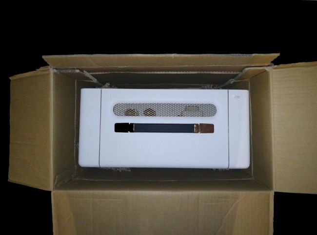

Vista del encaje sobre la base. El ampli debe admitir un balanceo sin esfuerzo..
index.php?controller=forum&action=view_attachment&attachment_id=202251

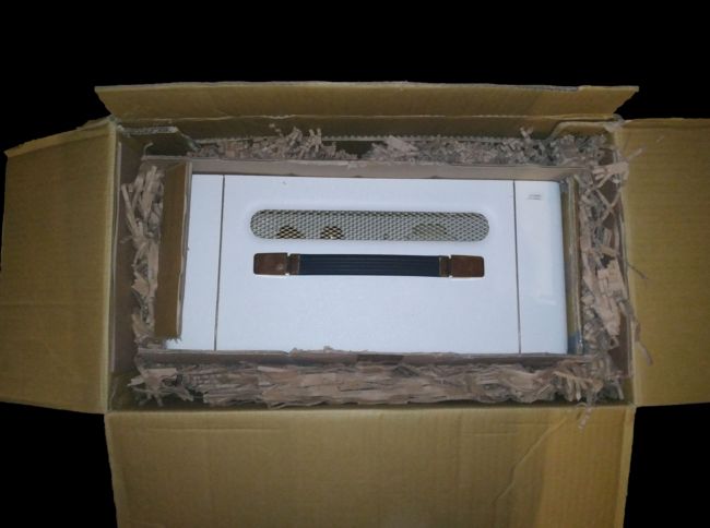

- Más material de relleno para los laterales.

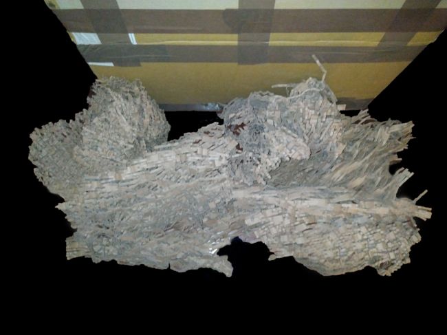

- Y para la parte superior.

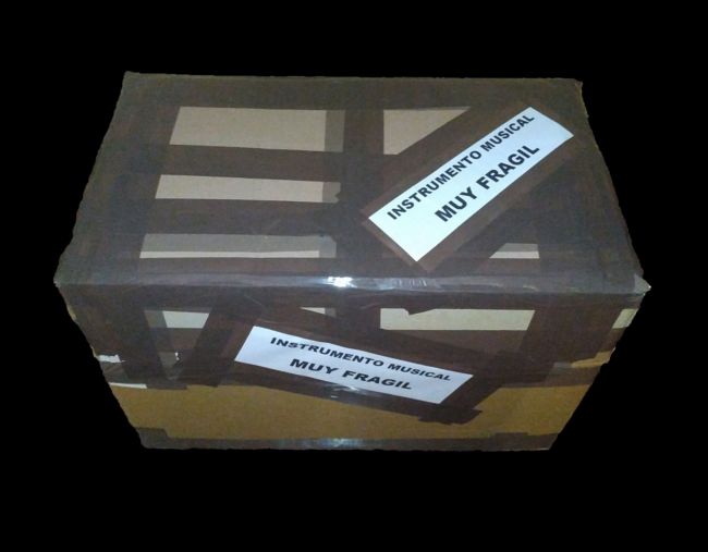

- Cierre y etiquetas.
index.php?controller=forum&action=view_attachment&attachment_id=202252
Y ya estaría.
index.php?controller=forum&action=view_attachment&attachment_id=202254
