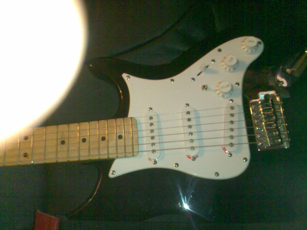

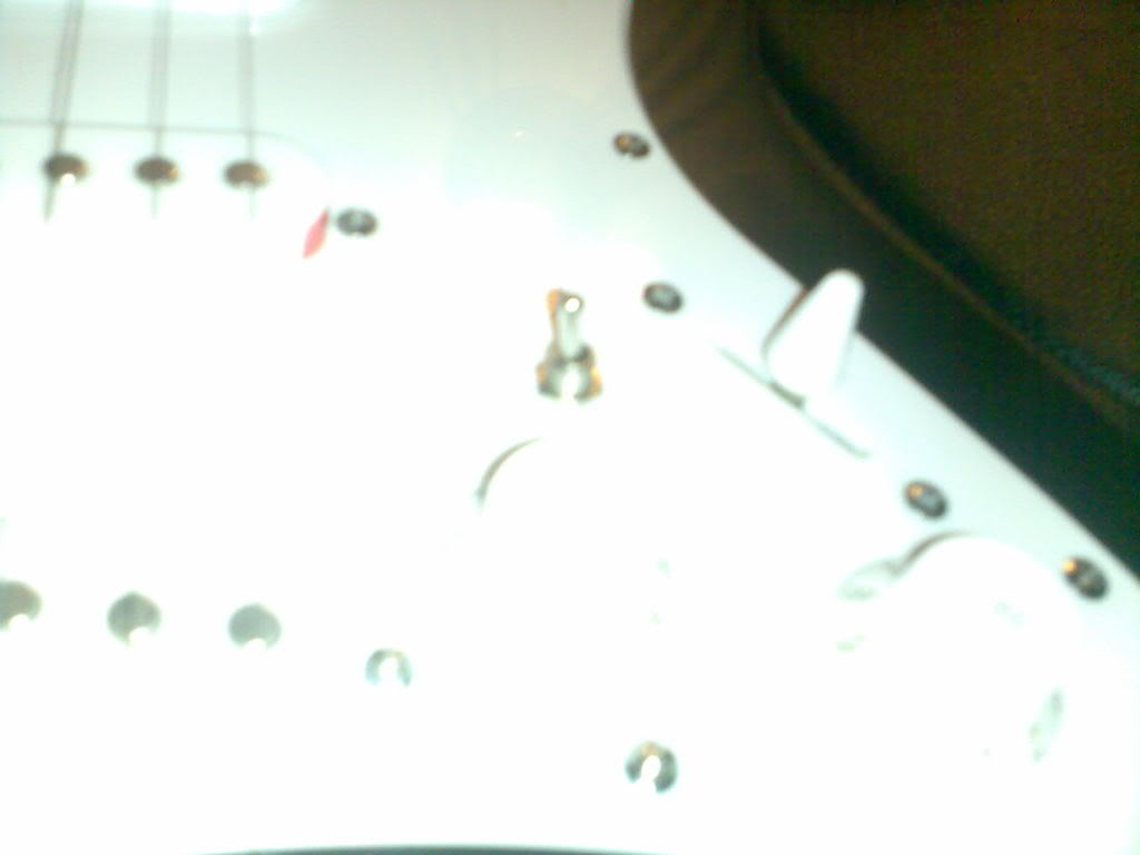

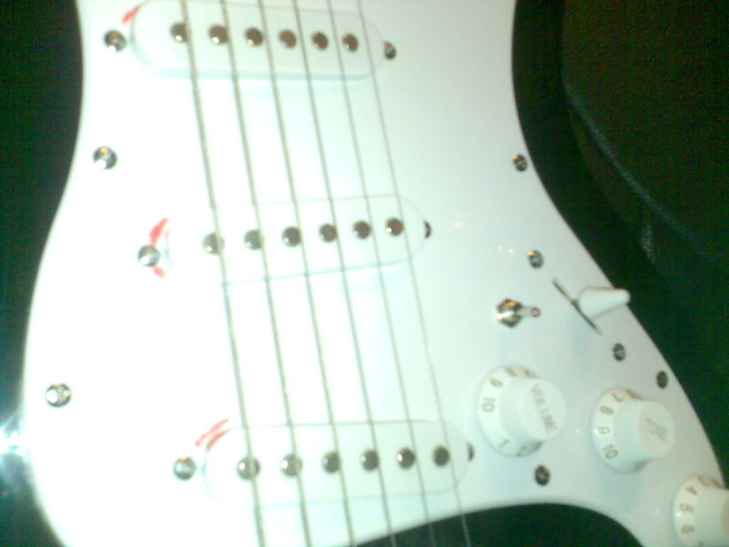

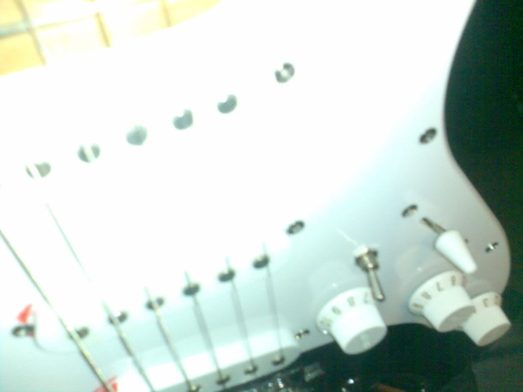

Me dio la vena DYIer y me hice un killswitch... fui al cajón donde guardo todo y ahí había un conmutador... Cojí estaño, flux, soldador, cable y taladro.. et voilà:

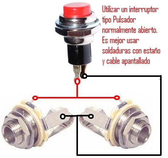

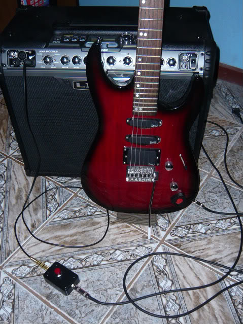

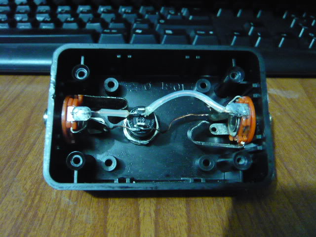

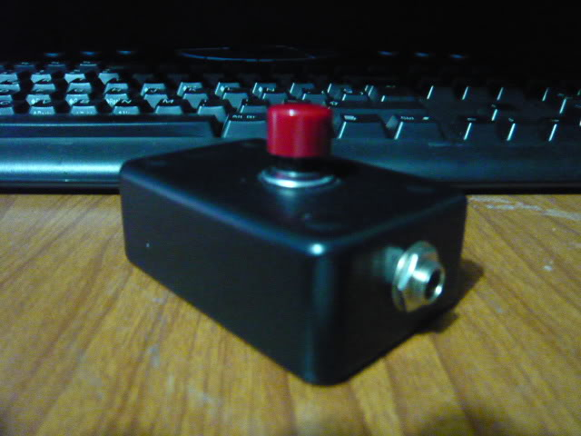

Yo hice este Killswitch y no requiere hacer ningún agujero en la guitarra. Es practico lo puedes operar con la mano o con el pie. Lo cual te deja libres las manos.
Así también funciona como FootSwitch :cool:
Estas son las fotos y un diagrama para que lo hagan ustedes.
