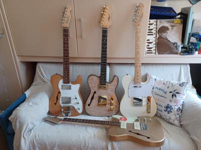

Estaba a punto de poner a la venta una Teleca Tokai justo con esas condiciones....
Te mando un privado, que es como se deben hacer los negocios.
Es como esta, pero con cuerpo blanco.
Esta está muy bien, pero se te va del presupuesto que dices.
https://www.aglmusical.com/tienda/home/365-guitarra-electrica-tokai-ate52-owb.html
La mía es la blanquita de la derecha en la foto.

#1 Hola Maranello. A mí me gusta tal cuál piensas, probar una guitarra económica para saber si te gustan las teles. Quizá las Squier sean más cercanas a la sensación de tocar una Tele de Fender. Tengo una guitarra de 12 cuerdas de HB y estoy encantadocon ella, es decir. que la marca a pesar de ser económica, son totalmente usables. Tengo tele Squier y fue con la que descubrí que las teles son las guitarras con las que estoy más a gusto de pie o sentado. Me enamoraron. Por eso terminé comprando una élite de Fender y estoy más que encantado. Por si te sirve mi experiencia.
#2 Hola Manuel. Visto lo que escribí en el párrafo anterior, ya ves lo enamorado que soy de las teles. Tu foto me pone los colmillos muy muy largos. Siempre quise tener esas teles medio huecas que veo en tu foto. Todo fue por un grupo de cuando era joven que se llama Simple Minds. me encantaba ese sonido y aspecto. De las teles, está claro que hay que tener las pastillas típicas de tele, pero soy más de buscar alternativas sonoras. Mi Squier tele tiene una jazz máster en el puente de Seymour Duncan. Me encanta lo gordo de su sonido y siendo afilada porque no es una humbuckers. Me da que la que tienes con ambas pastillas en esa línea tiene que ser un cañonazo de sonido. Veo que tienes bastantes combinaciones de lo que me gusta. De las que veo en tu foto, si tuvieras que elegir una y solo una, ¿Cuál sería la que eliges?

#3
Si tuviera que elegir una... ¡no tendría 4! ¡jajaja!
La de arce moteado es de luthier, una maravilla. No la vendería,cómoda no, lo siguiente, y con una Filtetron y una Lollar BS que forman una combinación extraordinaria.
La de color madera natural está tuneada a mi gusto, 2 wide-range y Bigsby, la Squier dorada me la acabo de comprar por sus dos pastillas de Jazzmaster, que me encanta su sonido, y la Tokai blanquita... es la Teleca más clásica de las que tengo, pero no me caben tantas gts en casa...
