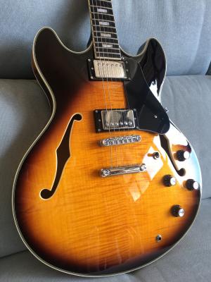

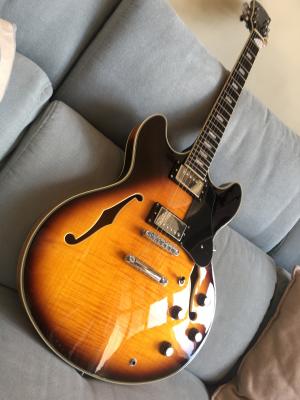

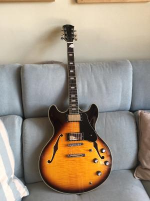

Aqui el feliz poseedor de una H7 VS ( la que es tipo 335 en acabado sunburst )
Llevaba tiempo detrás de una semi-hollow, asi que me acerque a la tienda que tengo cerca de casa que tienen tropecientas mil guitarras (musicopolix) ellos me hablaron muy bien de la Sire, pero no tenían ninguna para probar y me dijeron que tenían por lo menos 5 meses de espera hasta que le llegase una nueva tacada, entonces me anime a pedirla al tio tomas, no suelo comprar sin probarlas antes, pero no había ninguna de estas cerca de casa y el precio era bastante contenido. Aparte que los bajos Sire tienen muy buena fama.

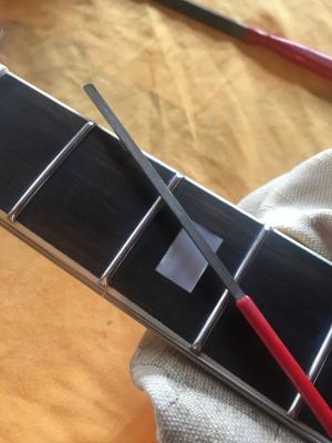

El envio llego rápido y sin problemas, al abrir la caja me encontré una guitarra hermosa y super brillante. Enseguida la cate y me gusto mucho mas de lo que me esperaba, el tacto del diapasón de ébano esta muy bien, aunque llego algo deshidratado, los trastes muy bien rematados, pero los trastes 1 y 2 no estaban tan bien , pinchaban. Las cuerdas Ernie Ball estaban algo oxidadas y la cejuela un poco alta. Comento todo esto porque le tuve que meter mano para ponerla a punto, asi que aunque la guitarra estas mas que bien por su precio si la compras a una tienda local, seguro que la tienen bien ajustada, pero este no fue mi caso
La enchufe y la guitarra suena muy decentemente, las pastis son dulces para ser humbuckers y tienen un tono vintage bastante logrado, el switch y los knobs se les nota baratunos, pero eso tiene fácil solución, al igual que el pote de volumen que tiene un recorrido muy rápido al principio (baja muy de golpe el volumen del 10 al 7) Seguramente los cambie, tanto el switch, como los potes, los knobs me da mas igual, aunque lo mismo tambien caen

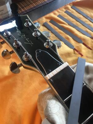

Ajuste rápido a la cejuela, solo tuve que limar un poco las ranuras, no creo que llegase al milímetro, pero la acción mejoro bastante. Igualmente el puente, se ve que no es de primerísima pero cumple bastante bien, tambien lo baje un poco, la acción quedo incluso mas baja de como me gusta y no trasteaba nada, asi que lo volví a subir un pelín. Limpie el diapasón a conciencia ya que salía una roña verde cuanto menos curiosa, imagino que del oxido de las cuerdas y luego lo hidrate bien. Quedo muy cómoda de tocar. El cuerpo es tocho como todas las tipo 335, pero no me resulta nada incomodo, la guitarra esta bastante bien equilibrada, aunque de momento solo la toque sentado, no es muy pesada pero tampoco es ligera, digamos que esta dentro de la media.
La cejuela es bastante estrecha, 40mm según su web, asi que realmente me resulto cómoda, el mástil es bastante standard, no es fino como la Ibanez S y es mas grueso que la Suhr, que son dos de las guitarras que mas uso, pero es mas fino que una Baja Telecaster que tuve. Muy cómodo para mi, yo creo que por la cejuela estrechita, aunque habrá gente que esto le tire para atrás
Los acabados estas muy bien aunque tiene alguna marquita en el binding del mástil, pero vamos, nada que moleste ni se siente al tacto ni nada parecido y por supuesto, no influye en el sonido

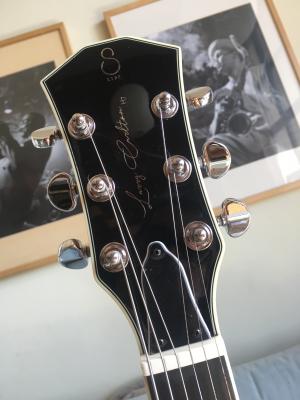

El clavijero me sorprendió bastante, muy buen tacto y mantiene bien la afinación, para ser una guitarra de menos de 600 euros esta mas que bien, no los pienso cambiar de momento
Asi que es una guitarra que recomiendo, tiene muy buen tacto, es bonita (demasiado brillante para mi gusto, pero bueno ya me encargare de gastarla, jeje) Esta claro que no es una guitarra de 3000 pavos, pero la tía cumple muy dignamente con su cometido, esta bien construida y aunque recomiendo cambiarle algunos componentes de la electrónica, hardware, maderas y pastillas estan mas que bien.
Hare en su día una review, pero si alguien tiene dudas de si comprarla o no, yo si que la recomiendo. Relación calidad precio excelente, aunque no deja de ser una guitarra, digamos, económica, no es de primera liga pero cumple mas que de sobra.
Ahi van algunas fotos de la bicha en cuestión
