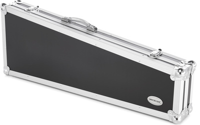

Resulta que tengo un flight case para una guitarra que tiene como relleno espuma de poliuretano de alta densidad (creo es es de este material...) y quería cortarlo y adecuar la silueta a una forma de stratocaster.
Algo como esto, pero con la forma de la guitarra:
Mi pregunta es: ¿Se joderá la pintura de una Stratocaster pintada en nitrocelulosa por este tipo de material por el contacto del relleno con la guitarra? Si es así, ¿Forro de alguna manera las partes de contacto del relleno con la guitarra?¿Con alguna tela o algo?
Gracias adelantadas!

Foam y nitro se llevan mal. Yo lo que haría es tapizar el interior con una tela suave.
En este enlace habla un poco del tema:
http://www.300guitars.com/300s-tips/guitar-flight-cases/
