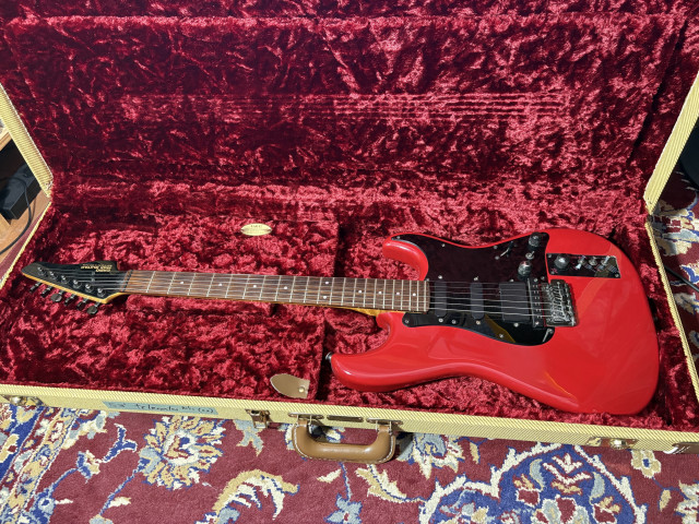

Estoy buscando un controlador midi que sea una guitarra para utilizarlo en Produccion ya que se me da mejor la guitarra que el teclado...
Tengo una Casio mg510 de los 80 que es un gusto tocar pero el midi no responde bien: las notas más graves no las pilla del todo bien, a veces se disparan notas no tocadas, cuando ejecutó pasajes veloces no los pilla bien y tiene una latencia difícil de manejar
Mi pregunta es: existe a día de hoy alguna guitarra midi que no tenga esos problemas?? Estoy mirando marcas como godin, parker, etc... son guitarras caras y estaría dispuesto a hacer el esfuerzo, pero me gustaría conocer si alguien esta realmente satisfecho con ellas como controladores midi.

Gracias por la respuesta... he contemplado también esa opción... he leído opiniones no muy buenas al respecto, básicamente los mismos fallos que yo comento en el post inicial y problemas a la hora de fijarla bien...
Las dos opciones que me planteáis son buenas pero por ejemplo si quiero hacer un solo con pasajes algo más rápidos ninguna de las opciones me temo que respondan realmente bien... aunque ambas tienen buena relación calidad/precio. A este nivel me puedo conformar con la Casio que ya tengo...
Habrá alguna guitarra midi que sea prácticamente como un teclado en cuanto a su comportamiento como controlador?? O por el contrario por mucha pasta que te gastes siempre habrá retardos, notas fantasma, notas perdidas y demás?? No se ha inventado una solución?

Al igual que tú, uso la MG-510. Conectada a un módulo sí noto la latencia, pero cuando quiero tocar en tiempo real uso el FL Studio y sin ningún problema. Eso sí, toco muy fuerte y aún así alguna nota se pierde de vez en cuando. También depende de como estén los componentes internos de tu guitarra (por lo visto tiende a tener más y más latencia a medida que pasan los años). Nunca he visto tocar rápido con ningún sistema de los que mencionas (por algo será), sino que limitan más a orquestaciones.
No obstante, he visto tocar pasajes cromáticos de jazz en legato con la Jammy Guitar, pero ahí tienes que valorar si prefieres tener una guitarra decente (como es la Casio, que realmente es una Ibanez Roadstar) o tu guitarra de siempre con una pastilla MIDI (con las limitaciones que conllevan ambos sistemas, que conoces y mencionas), o un mero controlador.

Puede ser que mi Casio necesite un ajuste... intentaré hablar con algún Luthier que me pueda echar una mano con esto... por otro lado también investigaré la posibilidad de cambiar la electrónica midi por algo más reciente... al fin y al cabo como guitarra la Casio me tiene enamorado por su gran tacto y sonido... pero claro tiene ya 40 añitos la amiga!! Y me preguntaba si las pastillas habían mejorado algo desde entonces!!
Al final tengo dinero ahorrado y me quiero dar un capricho y me planteo dos opciones: me compro una variax suriken y así tengo un montón de opciones y otro guitarrón?? O mejor mi opción midi que me dará más cancha para trabajar mi música con ableton?
