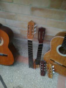

Aqui les va el tipo de roturas que me llegan, ya veran mas adelante como las reparo, con tarugos de nasareno.
