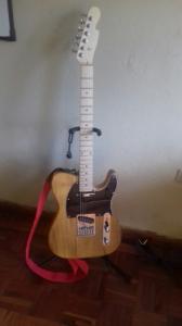

Yo poseo una guitarra Caliber y me preguntaba hasta que tono podria bajar yo a mi guitarra.
-rich-
por el 06/05/2019
#6
Sin hacer modificaciones, lo más probable es que logres bajarla a D estándar.
Usando el mismo calibre de cuerdas es posible que éstas queden flojas (o tal vez más adecuadas para tu mano)...
Y habrá que vigilar si con las horas/días comienza a trastear, debido a que disminuye la fuerza con la que tiran las cuerdas.
Si ésto ocurre habrá que aflojar el alma... Un cuarto de vuelta cada vez... Y esperar cada vez unas cuatro horas para ver si respondió lo suficiente.
Y si las cuerdas quedan muy flojas, habrá que subir el nuevo juego de cuerdas al siguiente calibre superior.
