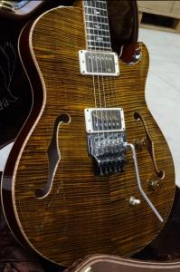

Buenas
Busco guitarra semi hollow con floyd rose,
Habia mirado las harley benton
Harley Benton TE-90QM y la
Harley Benton CST-24HB
Pero ninguna tiene floyd rose,
Si me pueden recomendar algun modelo que tenga floyd rose pero con cuerpo similar a estas y no tipo jazz .
Mil gracias!!!

Semi Hollow con Floyd ? Es mecánicamente imposible. Para eso se inventó el Bigsby. Otra cosa es si buscas una chambered, que tampoco pero bueno, a lo mejor hay alguna.

La buena noticia es que Floyd Rose desarrolló un puente para poner en guitarras con puentes tune-o-matic, así podrías ponerlo en una guitarra rollo 335 sin problema.
La mala...el precio jaja

No es mecánicamente imposible. Las semihuecas llevan un bloque macizo de madera desde el mástil hasta el culo.
Donde no es posible es en las huecas, evidentemente.
He hecho una búsqueda en Google y hay muchas.

Como poderse se puede, pero habría que sustituir los postes del puente y fresar el frente y la trasera de la guitarra. Sería caro y sacrílego, por eso los de FR desarrollaron un puente que se puede poner tal cual. Se supone que funciona tan bien como el de toda la vida pero...yo le ponía un bigsby si eso

Tienes razón, estaba pensando en las de caja, pero vamos, meterle un Floyd Rose clásico en una semi-hollow (una 335 por ejemplo) pues como que no. Como des un palancazo y se doble la guitarra por la mitad o se rompa la tapa…no gracias. Un buen bigsby es lo suyo, o como mucho un tremolo como los que monta PRS

Estaba o está la PRS Neal Schon, prepara la cartera eso si...

Bueno... Mecánicamente imposible... Yo tengo uno tipo schaller en una thinline hace años y cero problemas. Por el momento no se me ha partido por la mitad ☺️.
