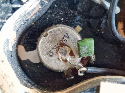

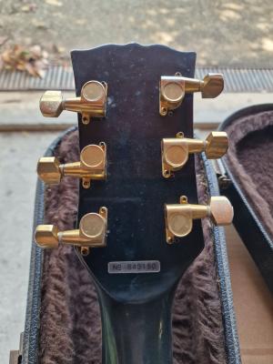

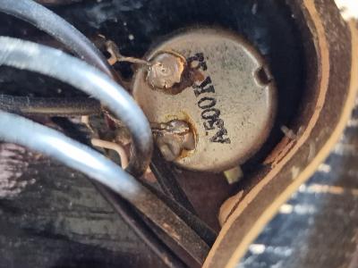

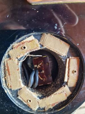

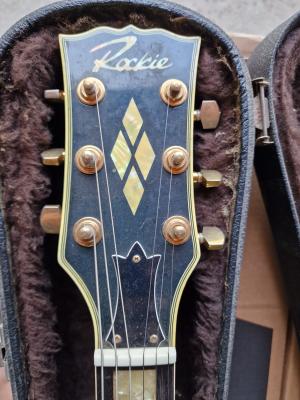

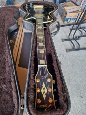

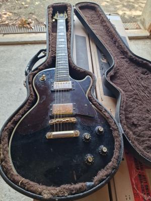

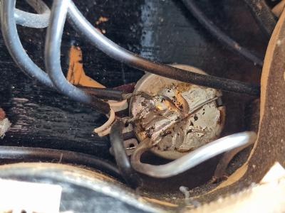

Haciendo memoria, al poco tiempo de tenerla se me cayo, y se me rompió una clavija, compre un clavijero nuevo y se lo puse, al irlo a montar vi que era un clavijero tipo pala stratocaster/telecaster (todo a un lado, errores de juventud), pero se lo monte de todas formas porque por la noche tocaba actuar!!!
Tambien paso por el Luthier al cabo de un tiempo, hacia ruidos y se soluciono con el cambio de potenciómetro y selector (aun guardo los originales).

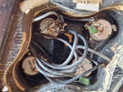

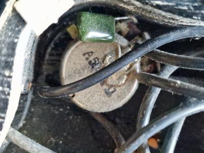

Adjunto las fotos, obviamente antes de nada toca limpiarla a consciencia!!!...el cambio de cuerdas me esperare al diagnostico, no sea que tenga que cambiar pastillas.

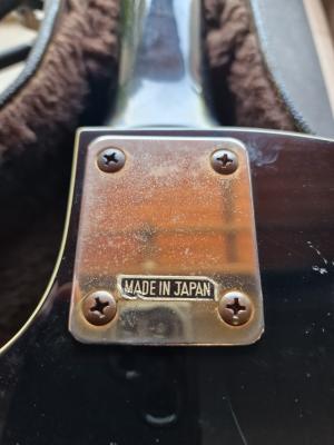

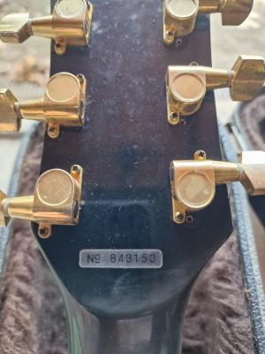

Ah! es Made in Japan, tiene unos 40-42 años...

Hola.
Conecta un cable a la guitarra y con el polimetro en resistencia y la escala de 20K mide y apunta la medida.
Pon los potes al 10 todos.
El selector en la pastilla del mastil, apunta la medida, luego en la posicion de la pastilla de puente y apunta la medida.
Como dices que no suena, lo lógico es que no hubiese medida.
desatornilla el jack de salida y revisa los cables.
Si todo esta bien mide en el selector de pastillas.
Si ahi no encuentras medida, entonces tienes que medir a la salida del pote de volumen. Normalmente pin central.

En el cable, que se me ha pasado, tienes que medir en el jack macho con una punta de prueba en cada polo, por ejemplo, punta roja al tip de la punta del jack y con el negro al eje del jack , que suele ser la masa.

#7 #8 Perfecto, muchas gracias!, lo mido en todos los casos y te digo
