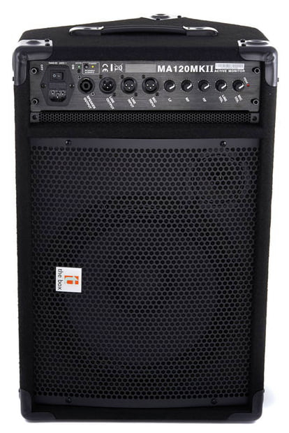

Mi interfaz tiene una salida jack doble R y L (balanceada), podría conectar un monitor activo de escenario a una de estas dos salidas?
Para variar de los auriculares y meterle un poco de caña, el monitor en cuestión es este:
Nuevo modelo
https://www.thomann.de/thumb/bdbmagic/pics/bdb/195950/7228189_800.jpg/img]
Woofer de 12" y Tweeter
120W (RMS a 4 Ohmios)
80Hz - 16KHz +/-3dB
SPL máximo: 120dB
1 entrada de línea
1 entrada de thomann micrófono
Ecualizador de 3 bandas
Control de nivel con LED de saturación
Salida de línea XLR
Salida SPK para monitor pasivo de 8 Ohmios adicional (4 Ohmios de carga con los dos altavoces conectados)
Para montaje en poste de 35mm
Solo tengo uno, la conexión seria con un cable jack(balanceado)----XLR por el otro extremo.
¿ El jack a la entrada R y el XLR a line input del monitor ?

De entrada sí puedes conectar tu interfaz a un monitor activo.

Adjunto también foto del monitor del que hemos hablado arriba, no abría ningún problema en conectar únicamente una salida verdad ya que la señal es mono ?
info:https://www.thomann.de/es/the_box_ma120_mk_ii.htm
Gracias rich :okis:

El monitor que he comentado únicamente de momento me interesa para escuchar las guitarras cuando ensayo por linea, para conectarlo con dos cables jack debería ser un cable por un extremo doble jack balanceado y por el otro XLR.
O en el caso de solo para guitarras podría conectar un solo jack ? sin ningún problema ? Ya que no tengo uno de doble jack y encontrarlo en tienda física no es nada fácil .
¿De hacerlo podría verse perjudicado el equipo ? ¿ interface, o monitor ?
Gracias otra vez, :mrgreen:
