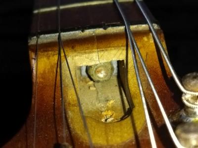

Hola, el problema que tengo es que mi guitarra una Peavey Predator del 93 no se puede calibrar debido a que cuando le destape el cobertor en la parte del clavijero en vez de tener la entrada para la llave allen solo tenía una tuerca. No se si alguien en este post pueda darme una solución de como debiera calibrar esté modelo de guitarra.

Con una llave de vaso supongo.

Hola compi,
Pues efectivamente como te comentan, es con una llave de vaso... no todas las guitarras llevan allen en el ajuste del alma. Las Ibanez Rg y similares se utilizan multitools con una llave hexagonal creo recordar de 6 o de 7mm. Será tu caso, miralo y prueba.

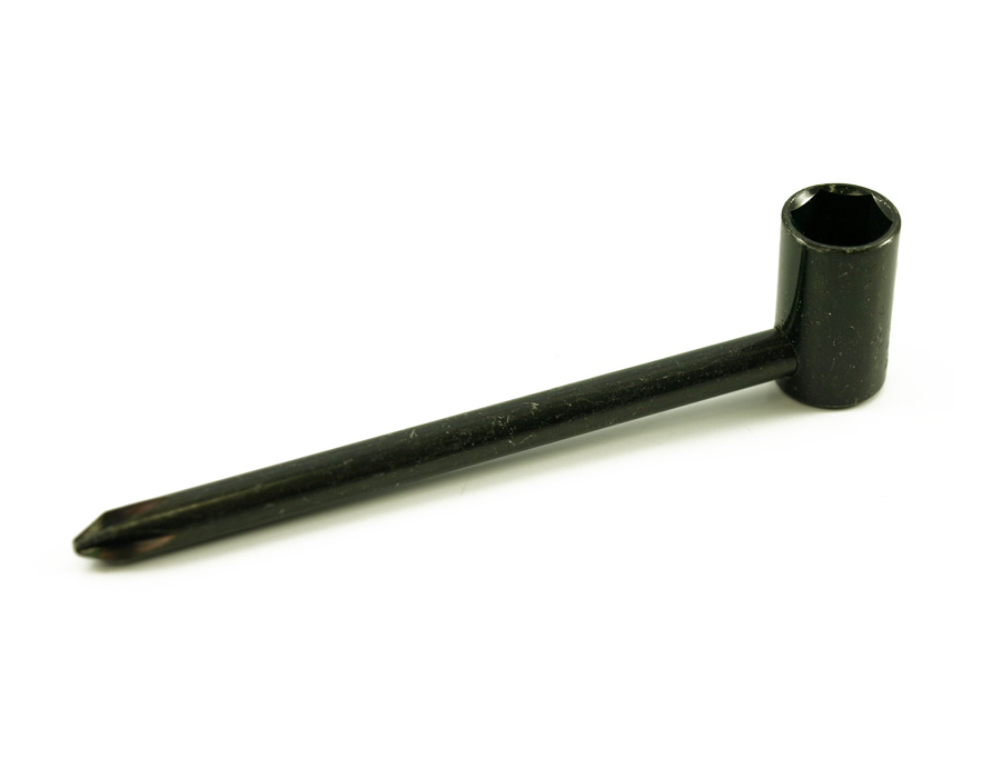

Busca la medida y hazte con una llave como las Gibson. Piensa que al ser americana debería estar en pulgadas!!!

Como te dicen, es una llave de vaso hexagonal.
Por lo que he leido es de 5/16".
Puede que una de 8mm te sirva pero ten cuidado no sea que por la mínima holgura redondees la tuerca.
Estas últimas puedes encontrarlas en ferreterias, bazares y demás.

Lolablues
por el 14/03/2023
Por lo que veo por ahí, 5/16" es el equivalente a 8mm.
En varias tiendas lo venden así
https://fratermusic.com/en/product/516-guitar-truss-rod-wrench-8mm/
https://www.amazon.com/Artibetter-Wrench-Gibson-Electric-Guitar/dp/B07S9XG589
https://www.northwestguitars.co.uk/guitar-truss-rod-hex-wrench-luthier-tool-for-gibson-epiphone-etc-8mm-5-16/
Se llevan 0,06mm
Te lo digo porque va a ser mucho más fácil de encontrar un adaptador hexagonal de 8mm que de 5/16" cuando es lo mismo.
Y posiblemente más barato. Cualquier juego de llaves te serviría.
