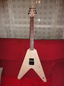

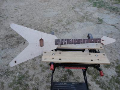

hola a todos he construido esta guitarra con la ayuda de todos los foreros y con comentarios, videos y demás de internet, el problema es que aún teniendo buenos clavijeros, puente y cejuela, no consigo que mantenga la afinación sobre todo en las tres primeras cuerdas. Incluso cuando conecto el afinador, la marca que muestra la afinación se vuelve loca y va y viene o incluso no detecta nota alguna. Entiendo que las medidas de los trastes no sean milimétricas pero aún así no debería se problema para que al aire sonase bien no????, por que tengo algunas ibanez de la serie prestige y teniendo la misma medida de escala, los trastes difieren en su colocación y podéis imaginar que afinan perfectamente. Las medidas de la escala las tomo desde donde sale la cuerda de la cejuela, o sea desde donde comienza el diapasón.
GRACIAS a todos y gracias por este fantástico foro
Os dejo unas fotos y un enlace de los materiales que lleva

perdón cuando dije he construido, quería decir que esta en proceso, porque como es evidente en las fotos aún está por lijar y pintar

intentare con otro afinador de todas maneras al mismo oido se nota que los acordes no suenan bien y esta desafinada. En la primera foto se ve que tiene instalada una pastilla seymour duncan y ya la he enchufado a un ampli teniendo sonido. Por vuestras advertencias y el intento de encontrar una solución, me da la impresión de que he tenido que liar una buena ehhh?????. gracias a todos
