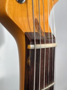

Si, a mi siempre me ha parecido que la sexta cuerda necesita más canal en la cejuela, pero en esta guitarra no me atrevo a chapucear. Se la pasaré al Luthier. os adjunto foto, a ver que os parece.
Saludos!!
Nineteen
por el 21/03/2025
#16
Por la foto parece que es lo que yo digo. Con más ángulo se vería mejor.

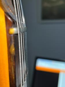

Buenas, ya he conseguido que mi sol suene a sol ¡¡¡¡¡ Eso si, mirando muy de cerca, mas de dos tercios de la cuerda están fuera de la ranura de la cejuela ......
Mañana lo consultaré con el Luthier y os cuento

A ver si esta se ve mejor ....
Nineteen
por el 21/03/2025
Yo por las fotos diría que está bastante fuera, sí.
Puedes comprobarlo tú mismo. La altura de la cuerda en el primer traste está muy alta verdad? Ahi seguro que tampoco te afina.

Todas las cuerdas están dentro de su surco salvo la sexta. Me extraña que esto se le pase al
Control de calidad de Fender … en fin, tiene fácil solución.
