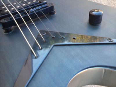

Hola gente !!
Acá mi problema !! Mi guitarra es una DEAN ML XM...pero tiende muchisimo a desafinarse :S ya cambie cuerdas y lo mismo pasa!!
Aca una fotos para mostrarles el puente que tiene !
Espero respuesta favorables. Desde ya muchas gracias!!

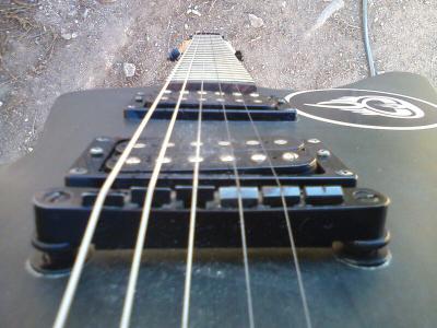

Aca otra!

y las clavijas?? estan bien enrolladas las cuerdas?? yo en una strato le puse unas de bloqueo y hace meses que no la afino, podrias probar.....

Buenas,
Aparte del problema de afinacion, veo que las pastllas necesitan un ajuste, pienso que deberias comprabar la altura de las pastillas y nivelarlas un poco, parece que las del mastil las tienes mas cercas de la sexta cuerda que de la primero y la del puente justo al contrario, no si es un efecto optico o lo tienes puesto asi a proposito para conseguir un sonido concreto.
Un saludo y suerte.

El problema está en las clavijas como ya te han dicho, ya sea por su calidad o porque no has encordado correctamente.
