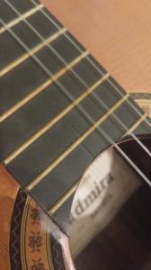

Buenos días,

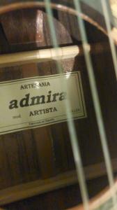

Este es mi primer post soy un novato que está aprendiendo a tocar y un familiar me ha regalado su guitarra de años, una admira artesanía mod "artista" tengo entendido que dentro de las guitarras de esta marca es de gama media alta. Y he visto al cambiarle las cuerdas unas grietas en la madera del mastil.
¿Merece la pena que la lleve a un Luthier? ¿O me saldría más cara la reparación que la guitarra?
Gracias de antemano!

Hola Edu.
Seguramente esas grietas son el producto de un ambiente muy seco. Yo lo primero que haría sería hidratar el diapasón y controlar la humedad dentro del estuche y en el sitio donde suelas tener la guitarra. Esta debe ser de un 40-60%. Así tal vez consigas que no vayan a más. Hay productos como el aceite de tung que sirven para tal propósito.
En cualquier caso, me parece importante que lo consultes con un buen lutier, aunque creo que poco o nada iba a poder hacer ahí. Si acaso rellenar las grietas con una mezcla de epoxi y polvo de ébano, porque cambiar el diapasón por esas "pequeñas" grietas, me parece excesivo.
Suerte.

Gracias, he contactado con un Luthier y me comenta que el daño parece más estético que otra cosa y me ha planteado la opción que me has indicado, tanto el aceite como rellenar las grietas. Por el momento le he cambiado las cuerdas y creo que en un tiempo la llevaré que le hagan una puesta apunto.
Mercader
Bien, me alegro.
Yo creo que ahí tienes instrumento para rato.
Saludos!
